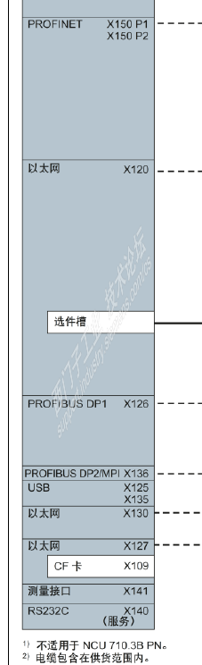

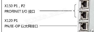

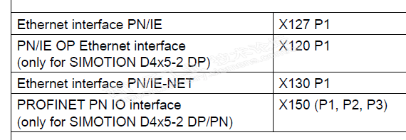

在很多文档中看到有PN/IE接口,IE是工业以太网这个没问题,但PN是代表PROFINET么?
如果代表了PROFINET,那么这接口为何不能连接PROFINET IO呢?
那么这个X120的PN与X150就应该一样了,PROFINET I/O只是PROFINET协议的一个应用,如果X120是PN接口,就应该支持PROFINET I/O。
