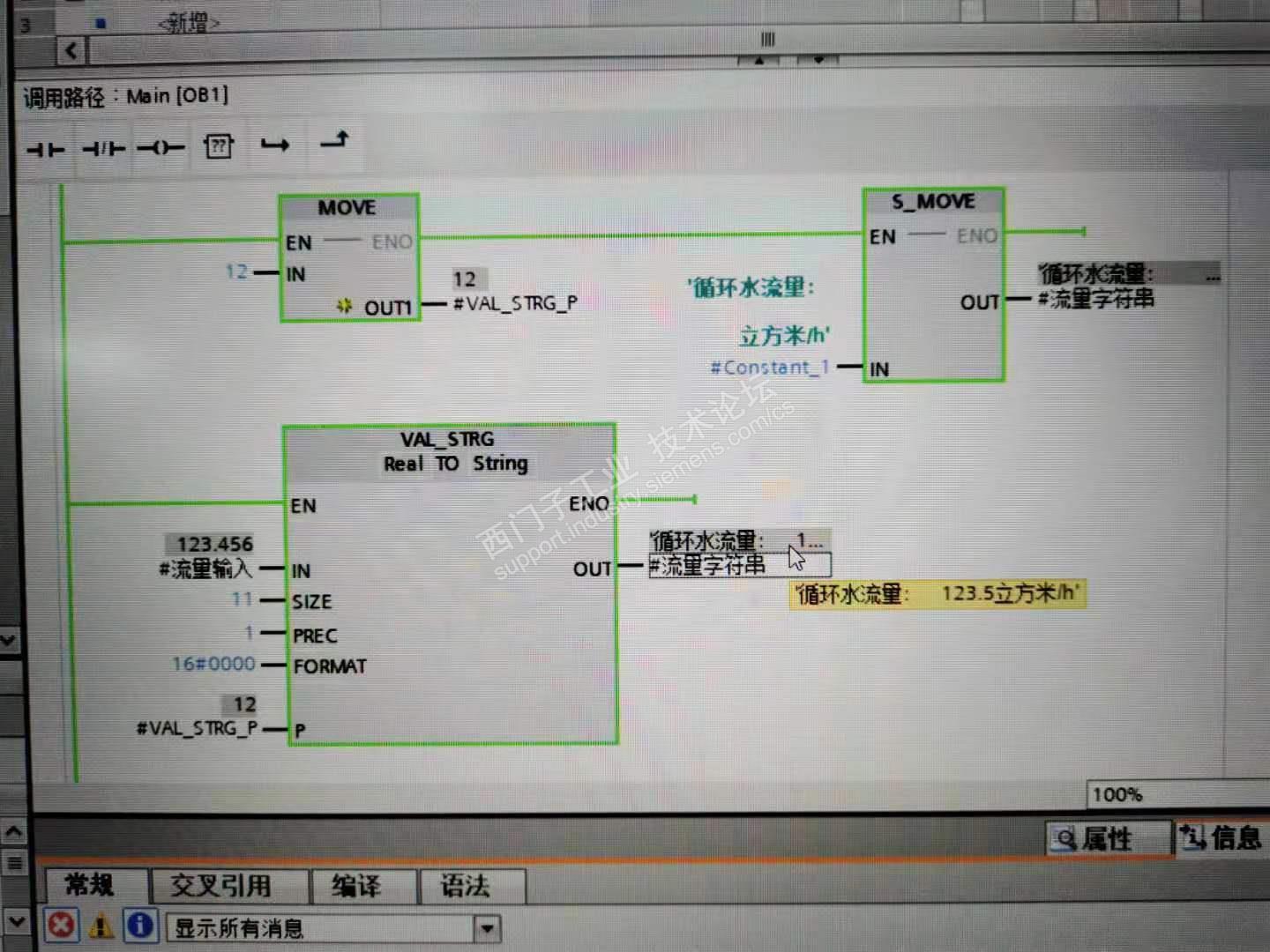

Q: 获取带变量的字符串:使用VAL_STRG指令获取String变量’循环水流量:xxx.xxx立方米/h’,其中xxx.xxx为浮点数变量,占据30个字符长度。
请问老师:
  1. 我的流量输入为123.456, 转换后只保留了小数点后1位,这是什么原因,可以更改吗?
  2. 字符串整体size 30, 我在中文之间填入空格达到的长度,是否有其他的办法?
