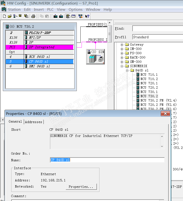

以下是引用asdf6在2019-07-10 22:14:50的发言 >2楼
比如选择一个不带X150端口的NCU做硬件配置,但是建立不出PROFINET IO网络。
以下是引用菲戈在2019-07-10 14:27:04的发言 >:应该支持,但是应该...
引用详细内容:
应该支持,但是应该要配置吧
你这个NCU可能口是的DP吧,有口可能也是IE
