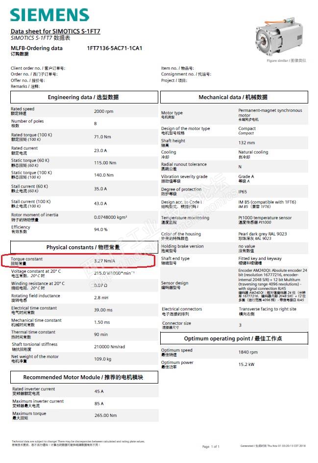

回复:伺服电机扭矩和电流的关系
