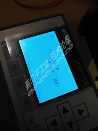

回复:0-10 bar 0-10V 传感器,在LOGO TD 显示屏,如何像1200 plc那样显示的更精确

在Z侠指点下,已经将量程放大100倍数。然后该消息文本的小数位数选择两位,就可以
