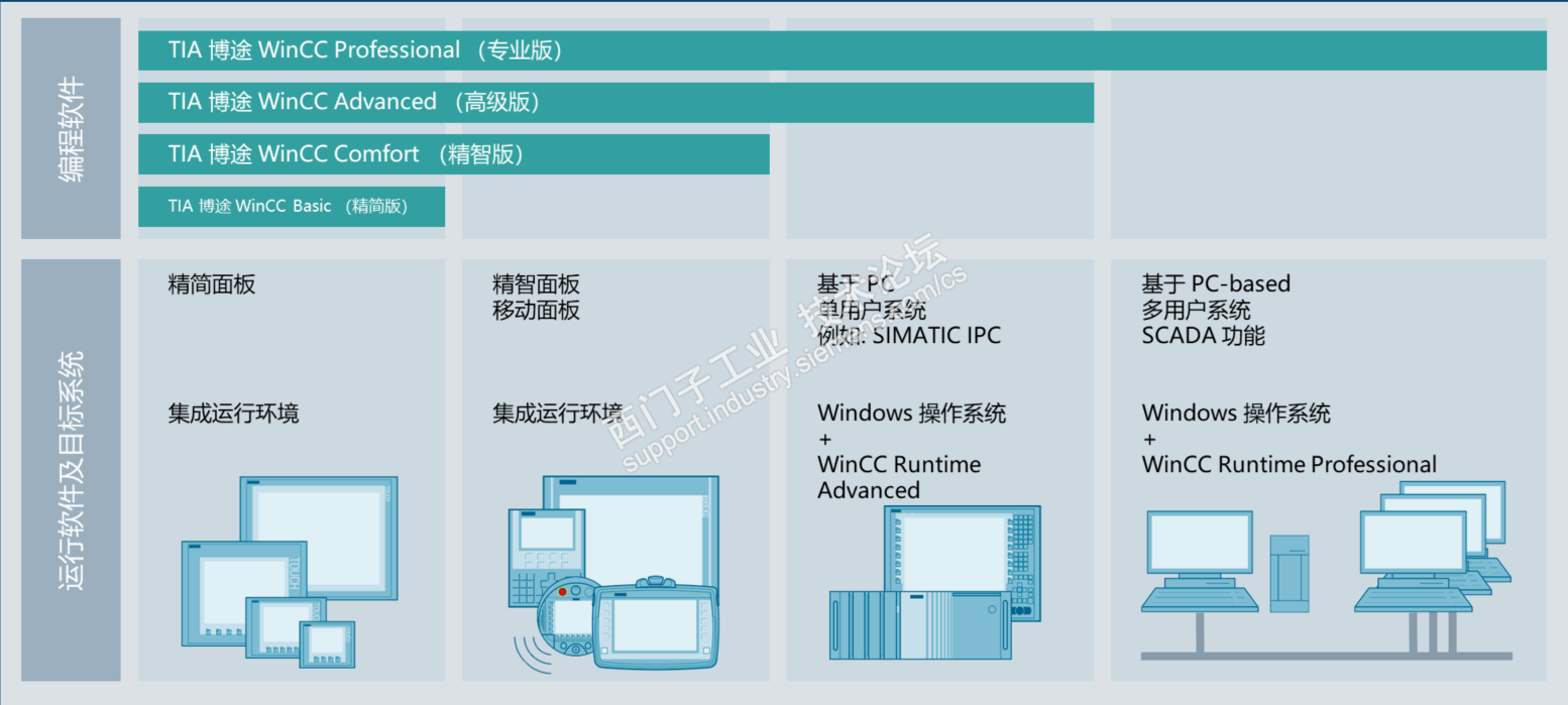

1. Simatic WinCC和Portal WinCC是2个独立的软件。其中Simatic WinCC我们也叫它经典WinCC,这个软件历史比较悠久,在《WinCC 软件概述》课程中发展史部分,大家能看到版本的变迁。我们WinCC训练营中所使用的软件就是经典WinCC V7.4版本。
2. 而Portal WinCC 是TIA Portal 中的一员。打个比方,TIA Portal类似乐高玩具的底座,是一个软件平台,Portal WinCC和Portal Step7就是单块积木,可以单独插在底座上,也可以一起插在底座上做集成。当然TIA Portal平台上还会集成其它软件。
另外课程中我们看到这幅图:
3. Simatic WinCC 和Portal WinCC从功能上不能做简单的类比,例如:Portal WinCC能给精智/精简面板做组态,而Simatic WinCC不能;Simatic WinCC能做分布式项目,目前Portal WinCC还不能做分布式项目。所以如果涉及到项目中SCADA软件的配置,建议先联系西门子销售,销售会先了解项目行业背景等信息,给出合适的方案。
4. 如果需要在电脑上同时安装Simatic WinCC 和Portal WinCC软件,一定要先查阅兼容性工具,了解版本之间的兼容性。目前Simatic WinCC和Portal WinCC Professional版本是肯定不能安装在一台计算不机上的,其它版本就参考兼容性列表。
