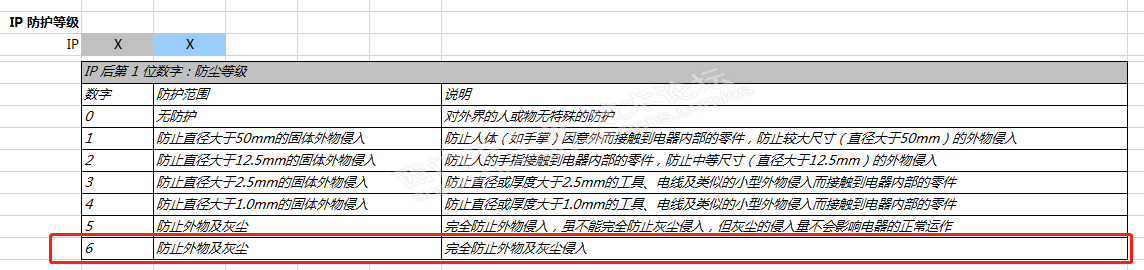

以下是引用西山炮台在2019-07-12 15:51:50的发言 >20楼
有些客户的招标要求,变频控制柜,防护等级IP65
这样的柜子怎么做?加机柜空调?采用穿墙式安装?
毕竟IP65的6,是指连细小的灰尘都不让进入的。
以下是引用麦福明在2019-07-11 16:43:30的发言 >14楼:是的,对应大功率驱...
引用14楼详细内容:
是的,对应大功率驱动器,最好的方式就是用驱动器本身的风扇进行冷却,但电柜要做好进风口和出风口,风口的面积要足够大,这种性价比是最高的(对设备制造商来说)
进风口的过滤网不同,柜子的防护等级也会不同,从ip54到ip43,其实绝大部分的应用场合ip43足够了。
以下是引用Zane在2019-07-11 00:04:15的发言 >13楼:这说明成套商根本就...
引用13楼详细内容:
这说明成套商根本就没有做过S120成套,也没看过安装手册
我的经验就是柜内正压。所有缝隙都在出风;什么灰尘、水雾都进不来。
送风压力大于出风压力。做好进风过滤、温度控制,算好流量就可以了。
要点是进风过滤器。过滤效果好,截面要足够大。
