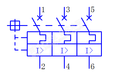

以下是引用昔日如诗在2019-07-09 14:12:38的发言 >楼主
   论坛的大侠,下面这两种安全开关有什么区别?
    二者都有热继。里面那个几字型的线条就是。
    在Eplan里,前者自动设备符号是Q,后者是F。显然二者是不一样的,在采购里难于分辨。
    我真搞不清二者有什么区别。
前者是带热脱扣功能的空气开关,后者是热脱扣开关,与热继电器的区别在于可在热保护动作时直接断开电路。
