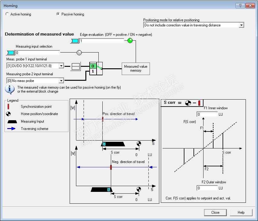

以下是引用Zane在2019-07-13 23:21:25的发言 >7楼
就是被动寻参功能
版主,这个是伺服功能才可以的吧?我现在用的是矢量模式。
我现在的方案是:把Gn_XIST1、Gn_XIST1读到plc,在plc内用公式:Gn_XIST1-Gn_XIST2+变量(传感器脉冲值),这样在plc内实现这个功能。
因手头没有硬件,没法测试
