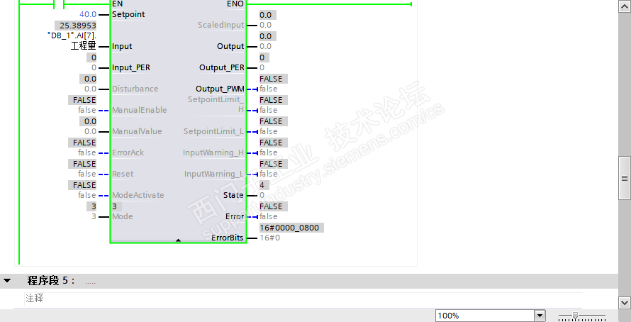

采样时间错误:未在周期中断 OB 的采样时间内调用 PID_Compact。
都是在一个OB30调用呢
