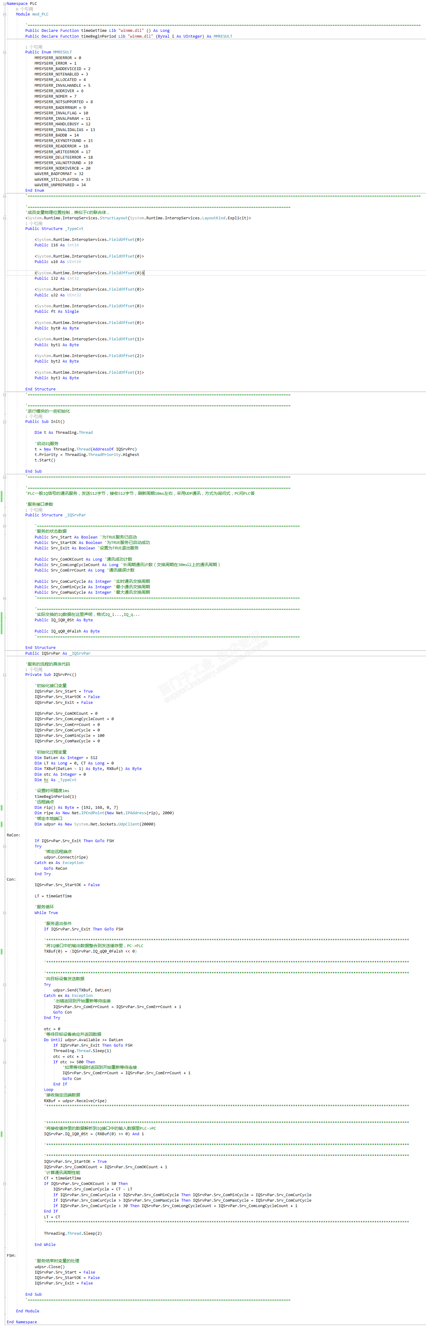

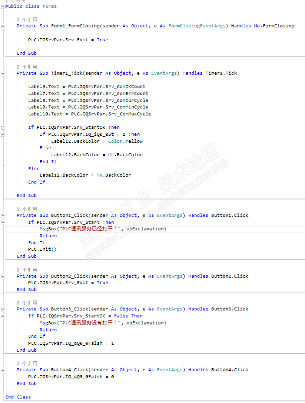

以前写了一个SMART200与PC进行以太网通讯的例子,这次休假在家写了个1200的例子,分享给大家。
编程工具:
PC端:VB2017
PLC端:TIA V15
硬件平台:

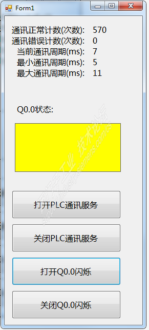

PLC端:CPU1212C DC/DC/DC
PC界面:
界面代码:

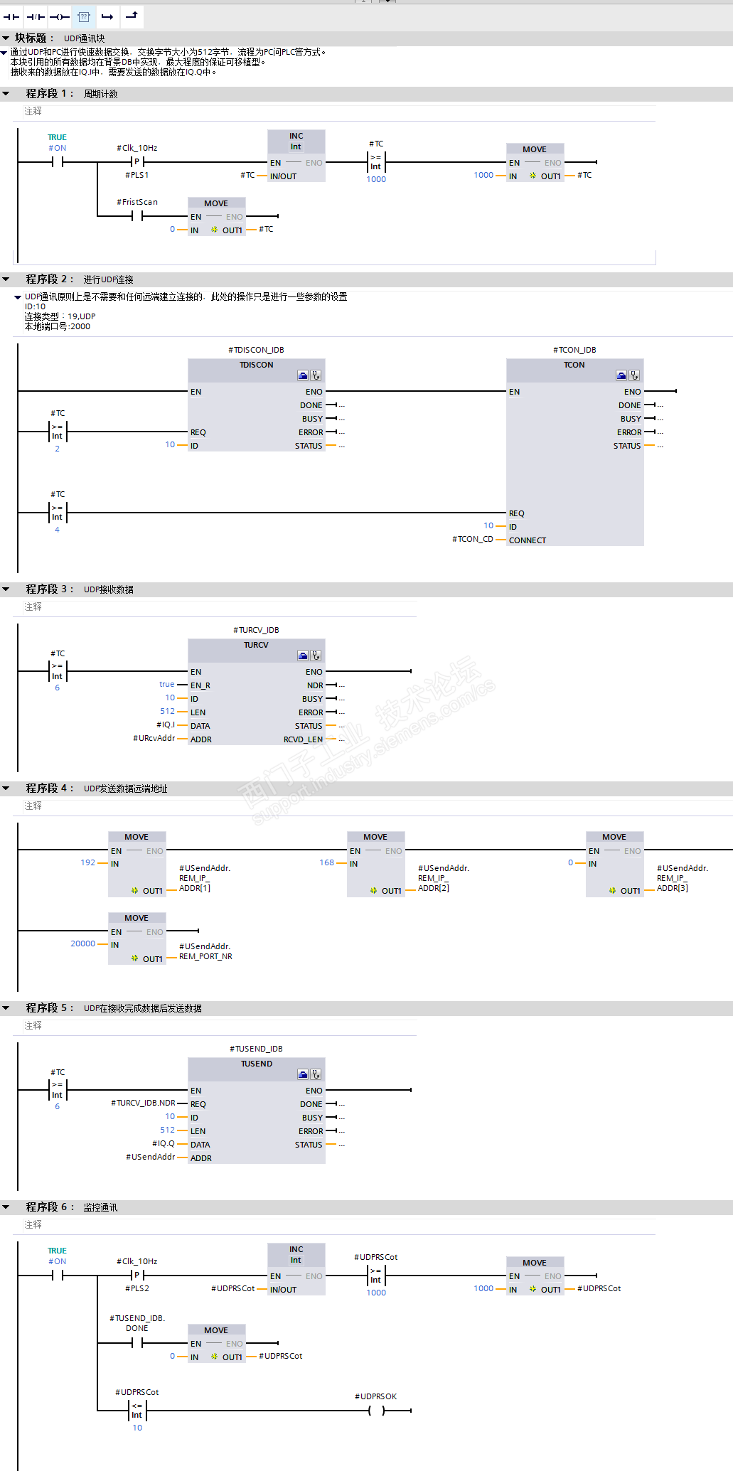

 PLC服务模块代码:

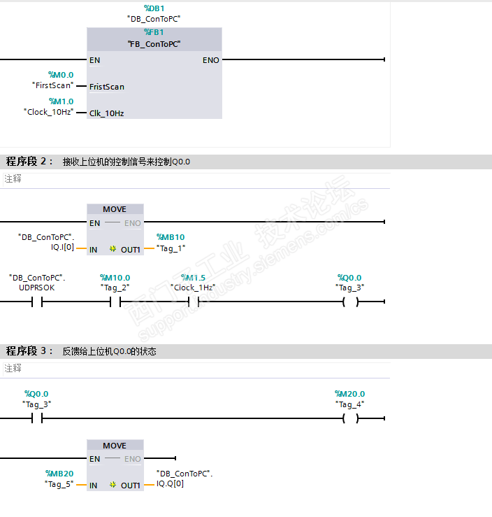

 PLC:OB1代码
通讯块代码:
