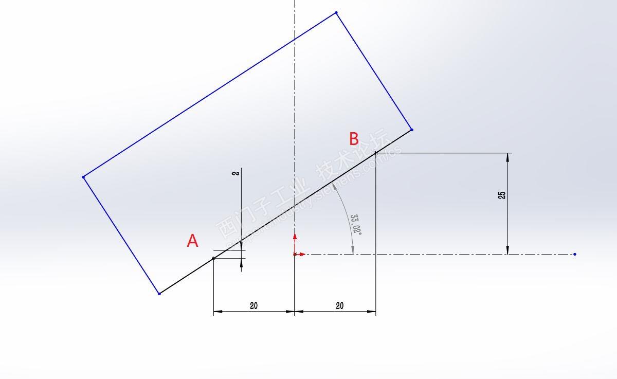

在机床上打两点(这两点以机床实际坐标读数为准),通过CAD计算角度然后Z轴坐标旋转。编程还是一样编
