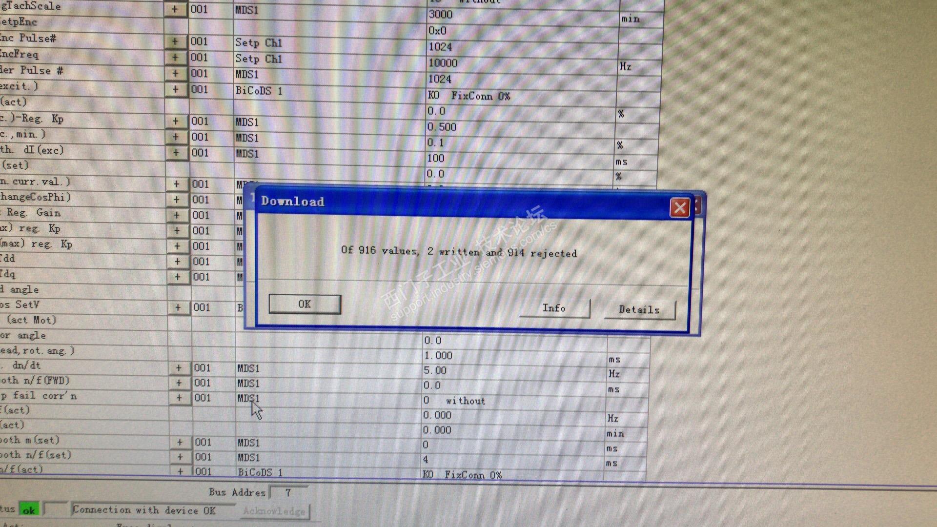

近期我司有一个设备上的一套6SE70的逆变器出现异常,更换了一套新的逆变器后将原有的参数进行下载,但出现了如下图所示的信息,显示参数才被下载了两个;传动与PLC是DP通讯的,DP适配器和工程师站与PLC的DP编程口连接在一起;平时能够对参数进行在线监控和修改,这次整体下载参数却失败;
P053和P927均为15,P060为7,还有哪些参数需要修改。
