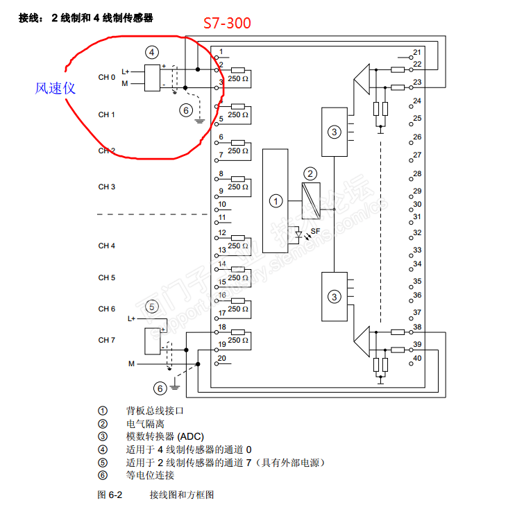

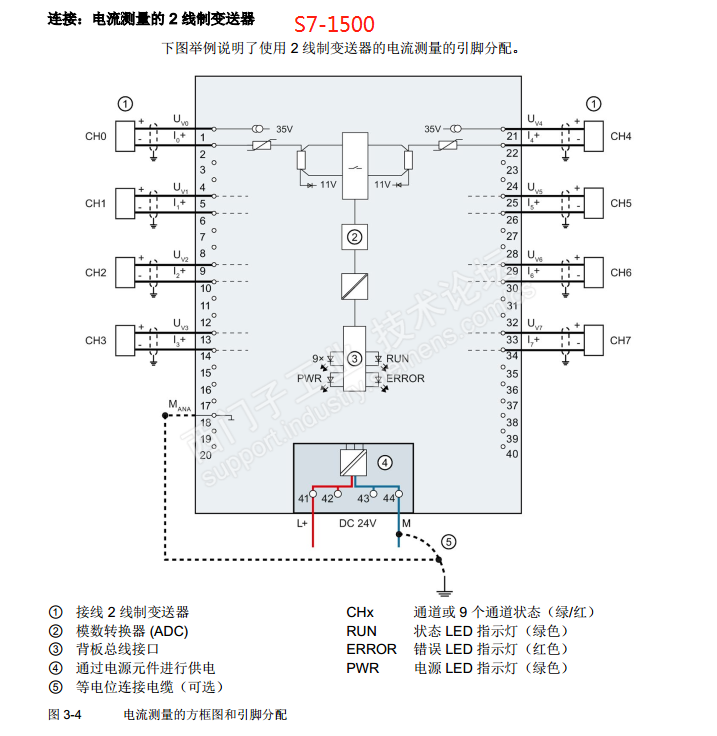

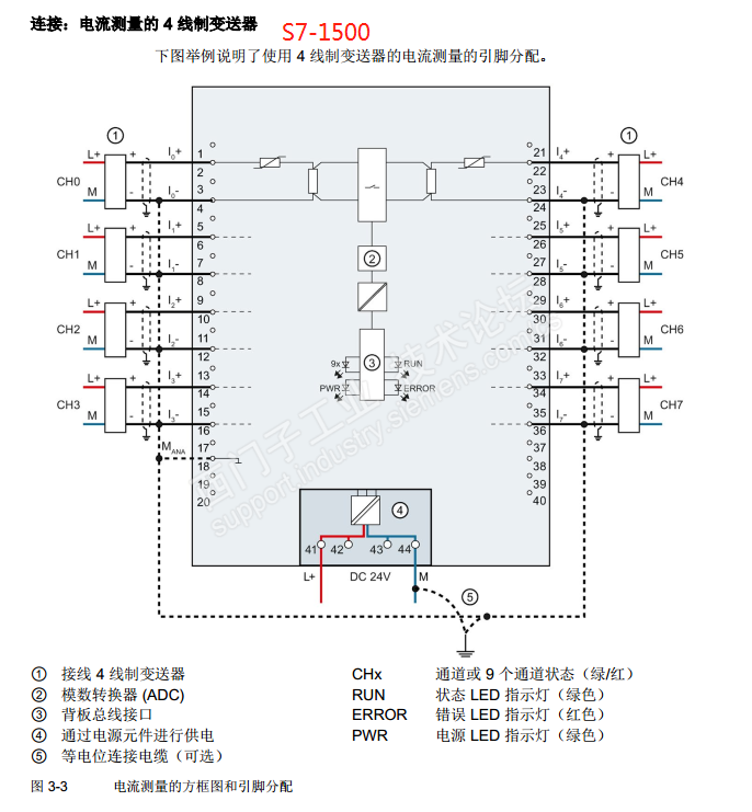

S7-1500模拟量(电流)接线详见上图1/2,S7-300模拟量(电流)接线详见上图3,
都是手册中的。
问题:
1、四线制电流输入时:S7-300,输入需并联端子;S7-1500不再并联端子了吗?
2、2线制:S7-300,串入24v电源,再并联端子;S7-1500,不用串联24v电源了吗?不再并联端子了吗?框图里面的35v电源啥意思?模块内部有35v电源吗?
以上,请教各位大拿!
