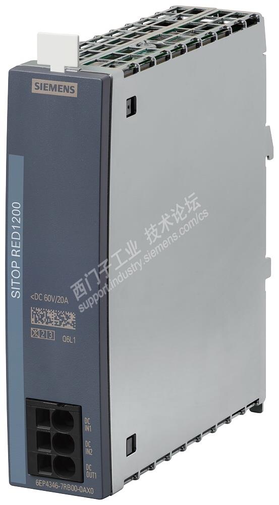

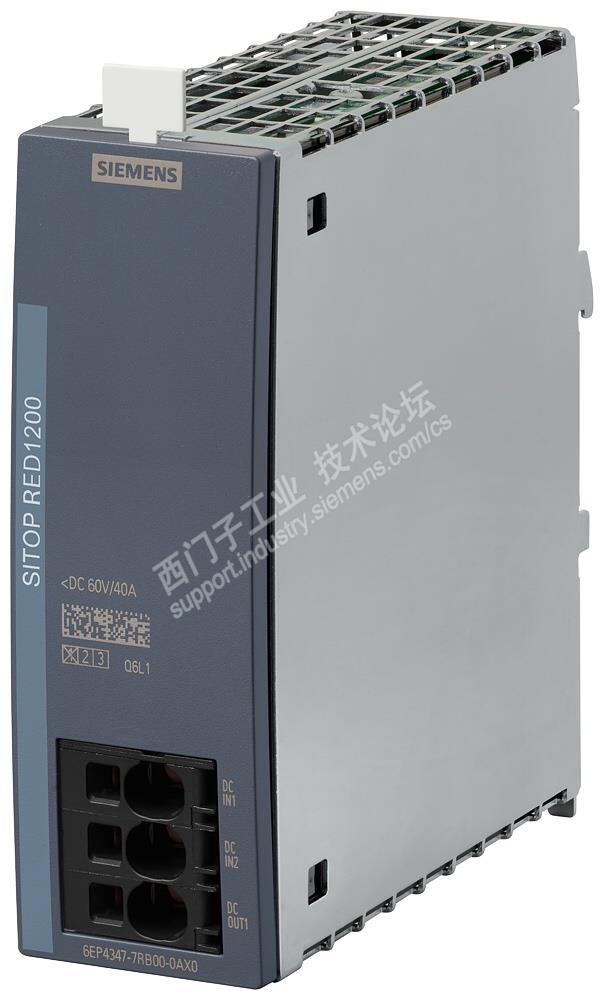

SITOP RED1200 2 x 20 A
6EP4347-7RB00-0AX0
SITOP RED1200 2 x 10 A
6EP4346-7RB00-0AX0

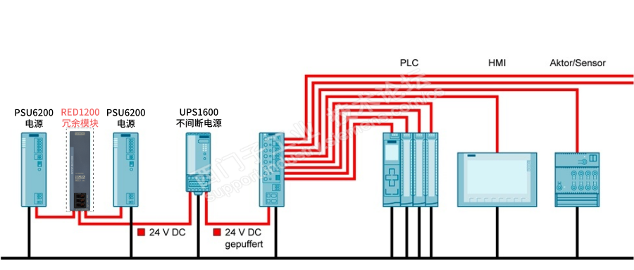

一、是备份作用,但不是备胎
不可或缺的搭档,专为PSU6200而来。
冗余模块本身不具备输出能力,与两个或两个以上电源模块一起使用时,可实现去耦。
如:负载10A,两个电源模块(额定输出均大于等于10A)与冗余模块配合使用时,各自输出5A;当一个电源模块无法正常工作时,另一个电源模块输出10A,保证负载正常工作。
二、突破性的设计
出类拔萃的性能,突破性的设计,冗余模块上最大的电压范围。
SITOP RED1200冗余模块是对所有 12 - 48 V 电源的完美补充,用于为 12 - 48 V 电源提供额外的断电保护。该冗余模块用于连续监控馈电,当设备断电时,将自动由另一个电源完全接管 12 V - 48 V 供电。

这一次,增加了2*10A,完美适配更广泛的电流,
更完整的“家族产品”系列
2*5A
2*10A
2*20A

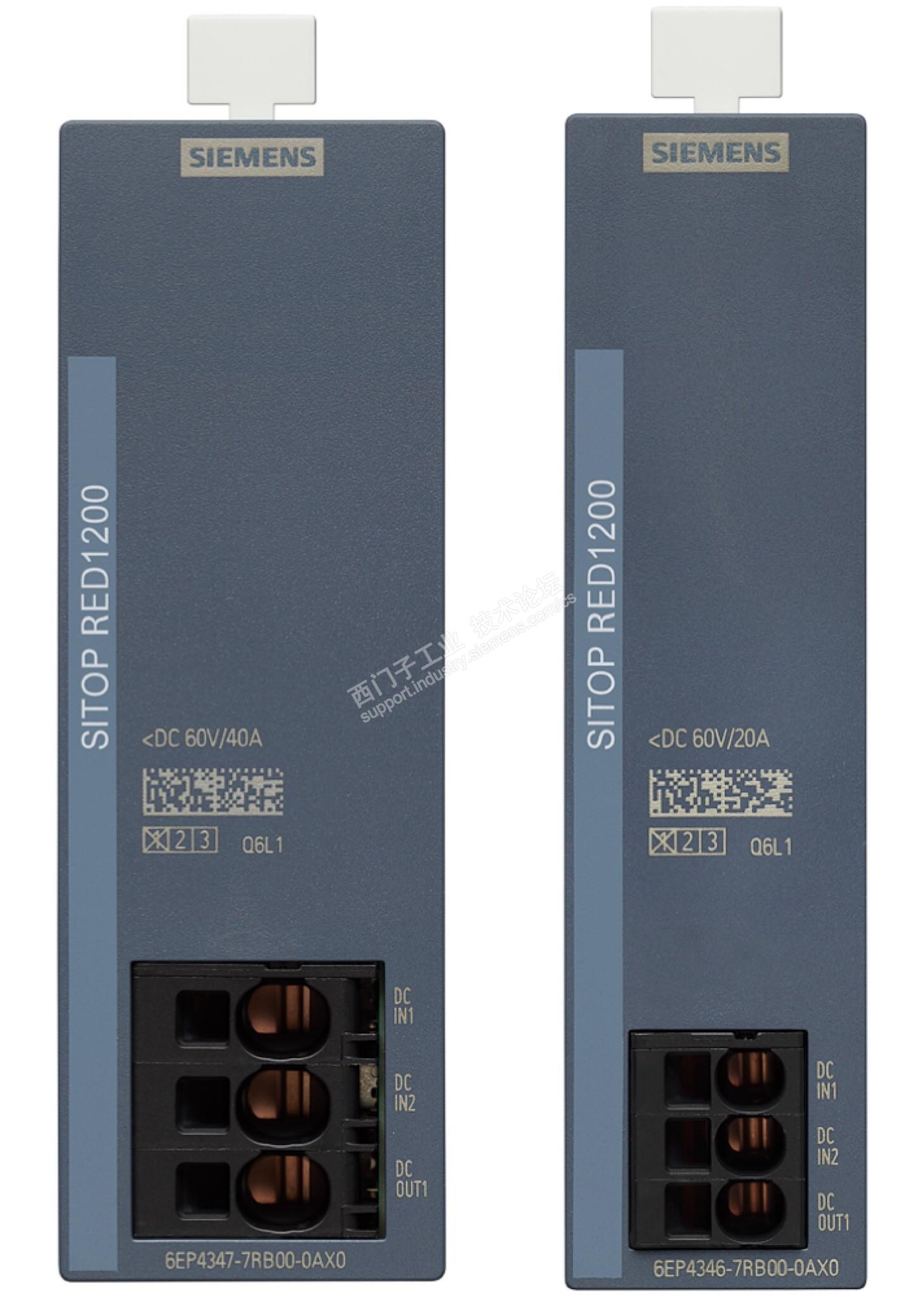

四、直插式端子
更快,更方便
(看上去很有型,用起来也很行。)

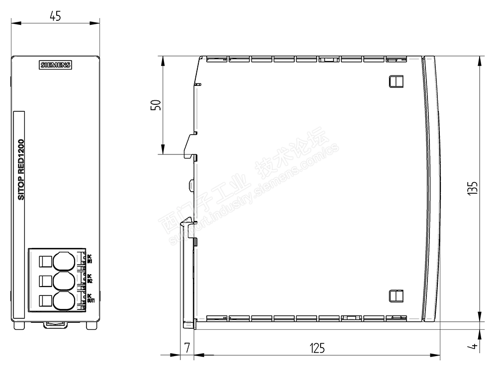

五、窄型设计
最后,再来一个加分项。
新一代冗余模块,
采取窄型设计,缩减的身形,
大大降低了对使用空间的需求。
SITOP RED1200
Redundancy module 2 x 10 A
SITOP RED1200
Redundancy module 2 x 20 A
