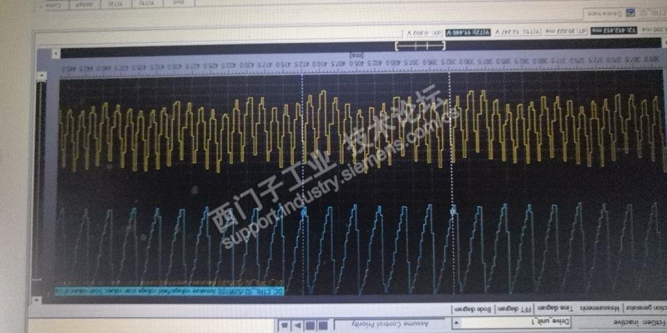

以下是引用ZD_JY在2019-07-15 12:40:16的发言 >5楼
上面电压,下面电流波形
以下是引用aa13123在2019-07-15 12:23:50的发言 >4楼: 记得CUVC板子...
引用4楼详细内容:
 记得CUVC板子给编码器供电就是15V,这个没有毛病的,看曲线编码器反馈还是可以的,最好AB脉冲对比一下,很可能是没有问题的。
增加一个DTI板子试一试。
查看现场设备的振动情况吧
有节奏的振动,还是处理机械振动吧,感觉与编码器反馈关系不大。
