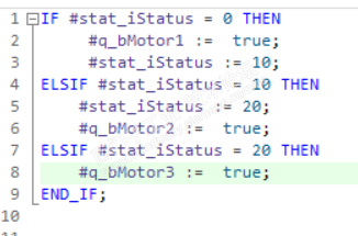

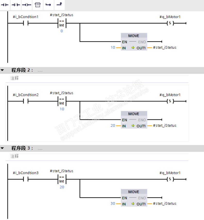

以下是引用Zane在2019-07-13 12:44:56的发言 >17楼
我说过,逻辑程序编成这样,就好比马路上贴小广告,走哪儿贴哪儿
以下是引用手机用户20190504240905在2019-06-08 21:48:52的发言 >13楼:如上,scl程序扫描时...
引用13楼详细内容:
如上,scl程序扫描时间小于或者等于梯形图程序!因为梯形图扫描是每条指令都扫描。而scl if语句是先扫描判断条件,看条件结果是否为真。若不是,则跳过内部语句执行下一条扫描。如:若condtion1不满足,则不扫描#q_bmotor1 :=true语句,直接执行下面的end_if语句。也就是说,scl语言,每个周期的扫描时间是不固定的!条件不满足时,扫描时间最短。条件均满足时,最长。和梯形图相当。
此方式和case语句执行完全一样,3周期时间电机才能全部接通。
Zane终于承认结构化语言的好了。西门子的结构化还不够,还没进化到面向对象,期待下一个版本的scl。倍福早就支持OOP了。
