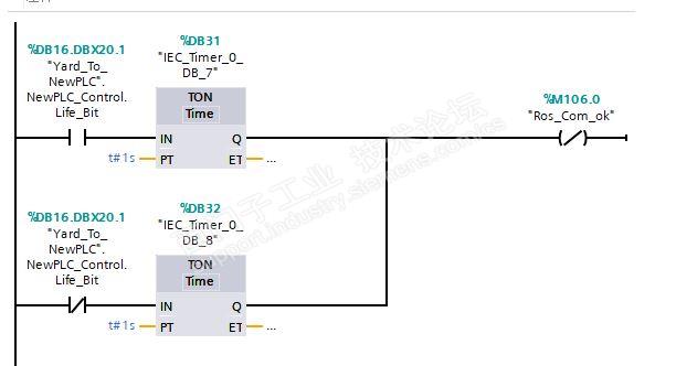

30s是不是太长了
life bit 是0.5s的闪烁
