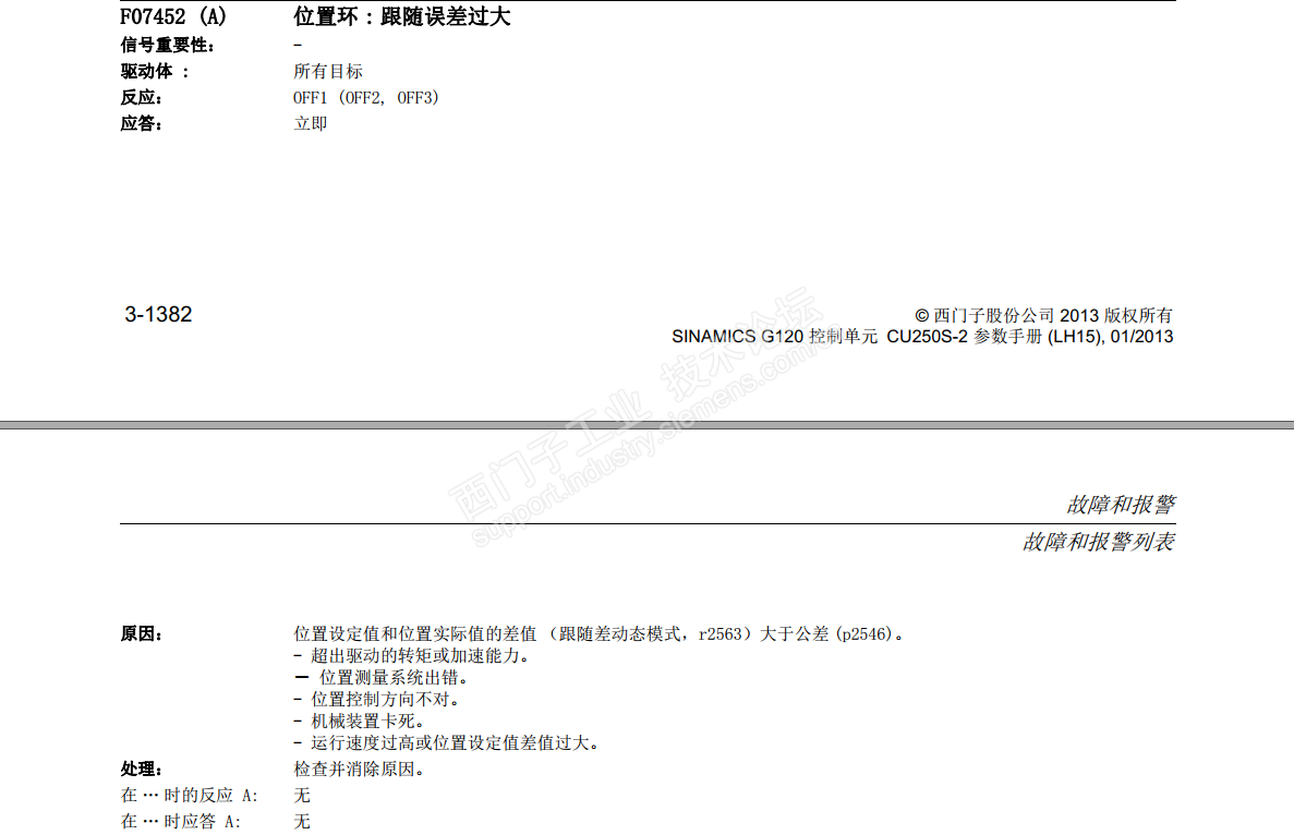

回复:G120和SSI编码器EPOS功能
愁容骑士
    361
    18
注册时间:2016-11-21
发布于 2019-07-16 16:52:05
跟随误差过大,先把速度环调试好,用trace功能抓曲线,调位置环时可以先把跟随误差和监控窗口几个参数放大一点,调好后再根据实际情况来修改参数。
