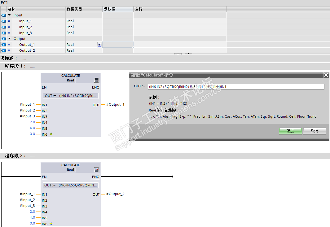

公式输入中的IN1---IN6对应公式的那几项啊,看不懂哇,老师
