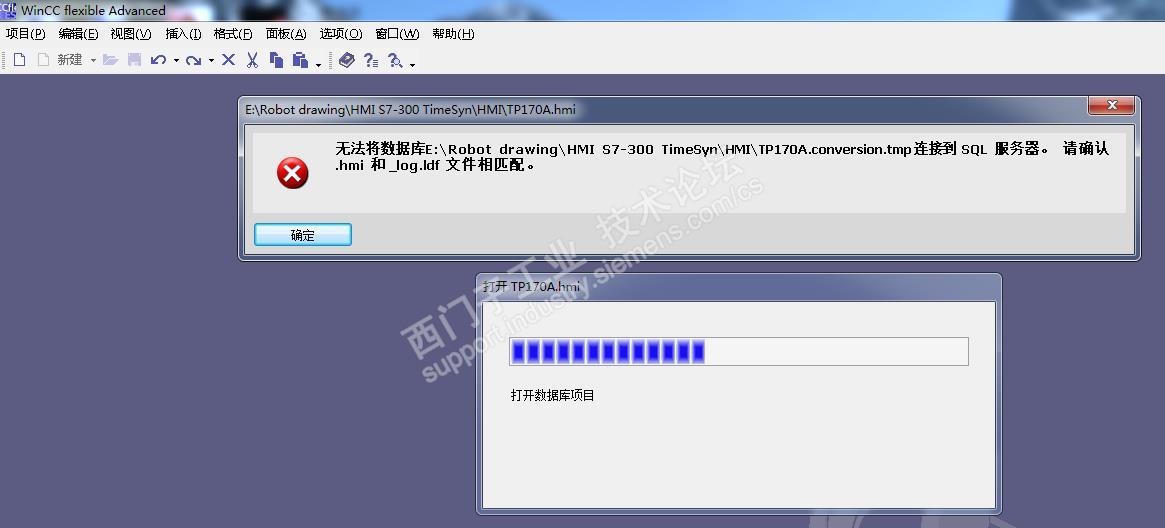

回复:Flexible smart 打不开项目 无法将数据库连接到SQL

以下是引用冷与暖在2019-03-08 20:50:42的发言 >3楼
这个问题我经常遇到 ,把后缀hmismart的文件拷出来,注意不要拷.ldf的文件。找另外一台安装了同版本的wincc flexible V3电脑上打开即可以,然后把这个存盘复制回来就可以用
我的不是SMART屏,也可以这样么?
