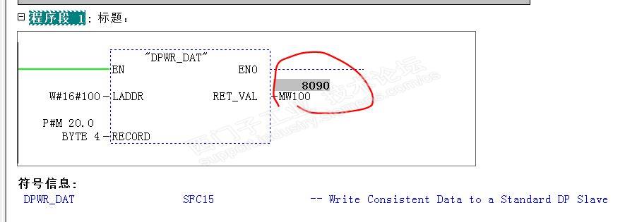

问题一:
可能不能直接赋值,要用SFC14 SFC15打包解读,这样就不会出现I/O访问错误。
然后出现了新的问题,报错8090
我地址对的;长度对的;格式的对的。啥情况

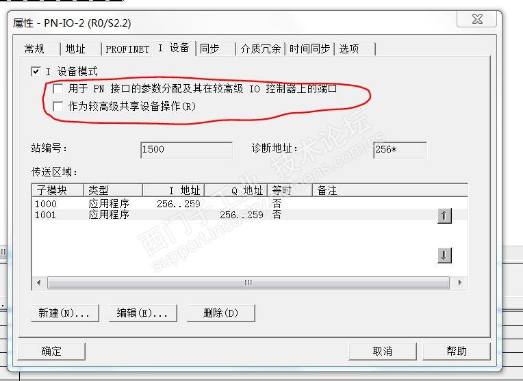

问题二:
I设备下面两个选项干嘛的,跟这个没有勾选有关吗?
