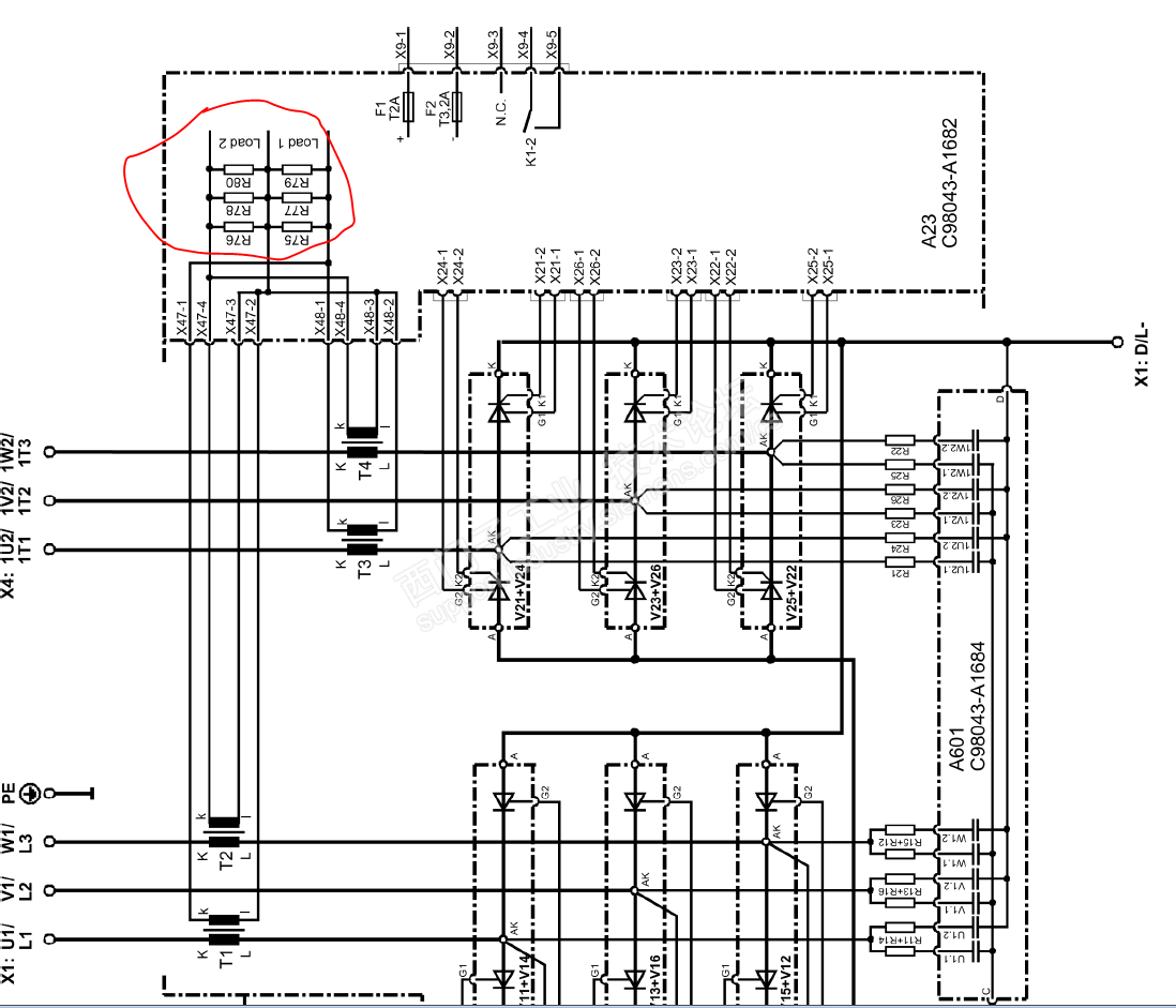

好分享。过程思维逻辑清晰。经验丰富。看到触发板一共有12个脉冲变压器的位置,实际因为是单桥所以只焊接了6个。所以触发板上部没用脉冲变压器的部分的那3个电阻应该没有用。底下的3个电阻在起作用。循着下面3个电阻的PCB路径可以知道它是起什么作用的。
佩服,所以现在趁空闲时间,加紧学习一下,发现了这6个电阻
