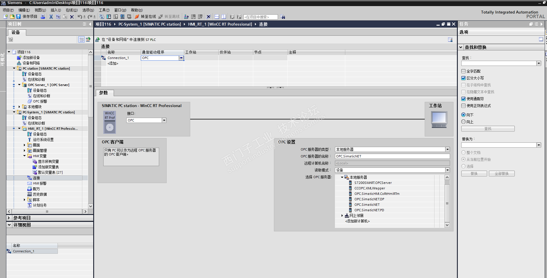

博途WinCC与smart200通讯上了,但是启停动作PLC没反应,大神看看会是什么问题。
水冰凉乐园
    854
    12
注册时间:2017-09-21
1238
2019-07-17 20:46:27

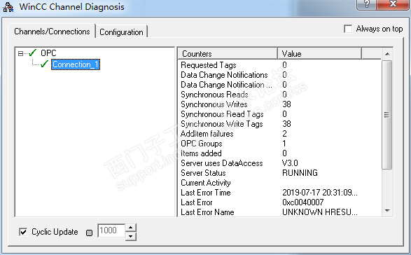

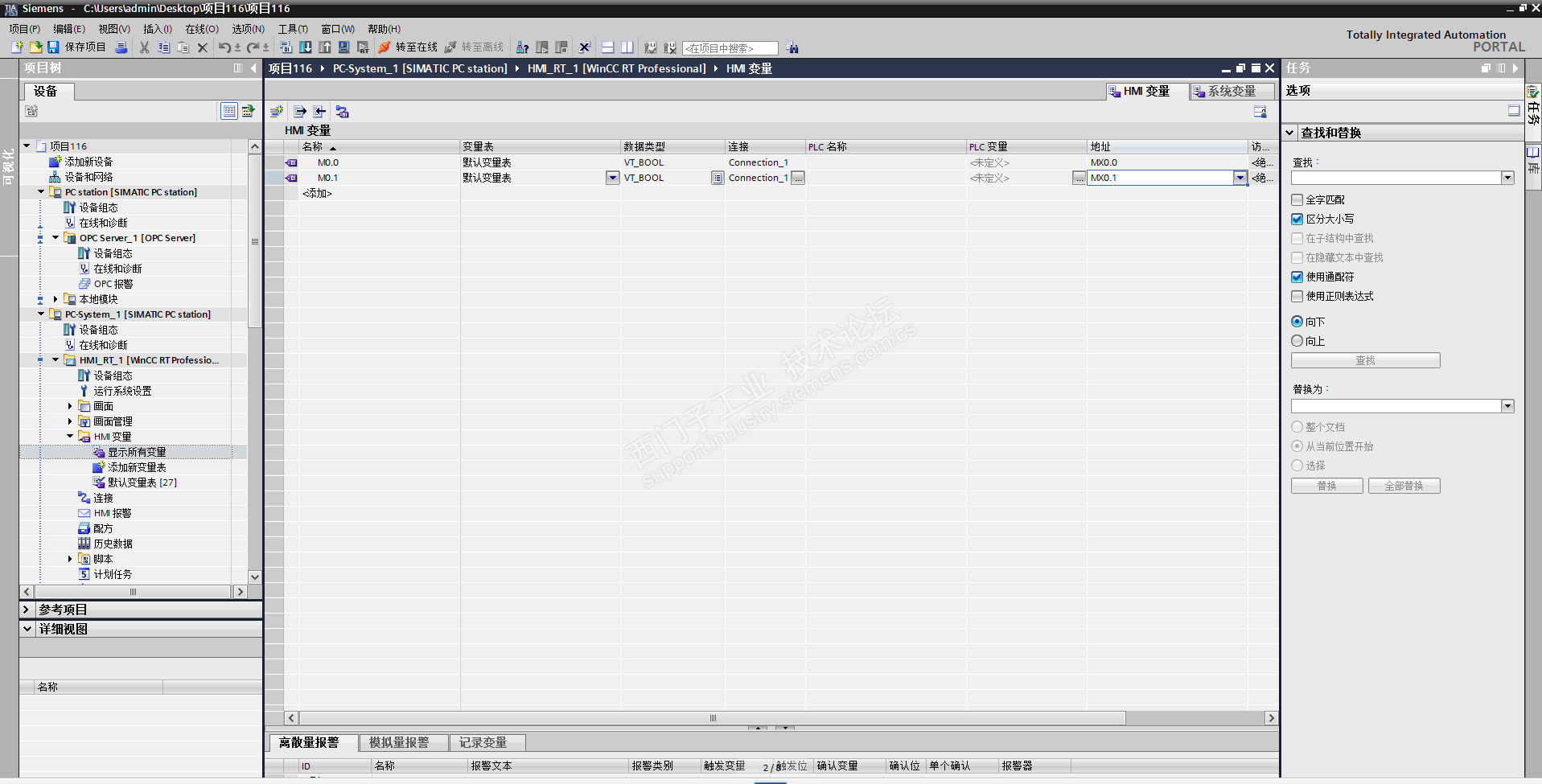

SIMATIC NET与200 smart通讯也测试过了,都是正常的。但是组态了画面,看WinCC channel Diangnosis连接也正常,但是就是画面上的ON和OFF按钮按了PLC没反应。大神们帮我出出主意啊。谢谢了。
