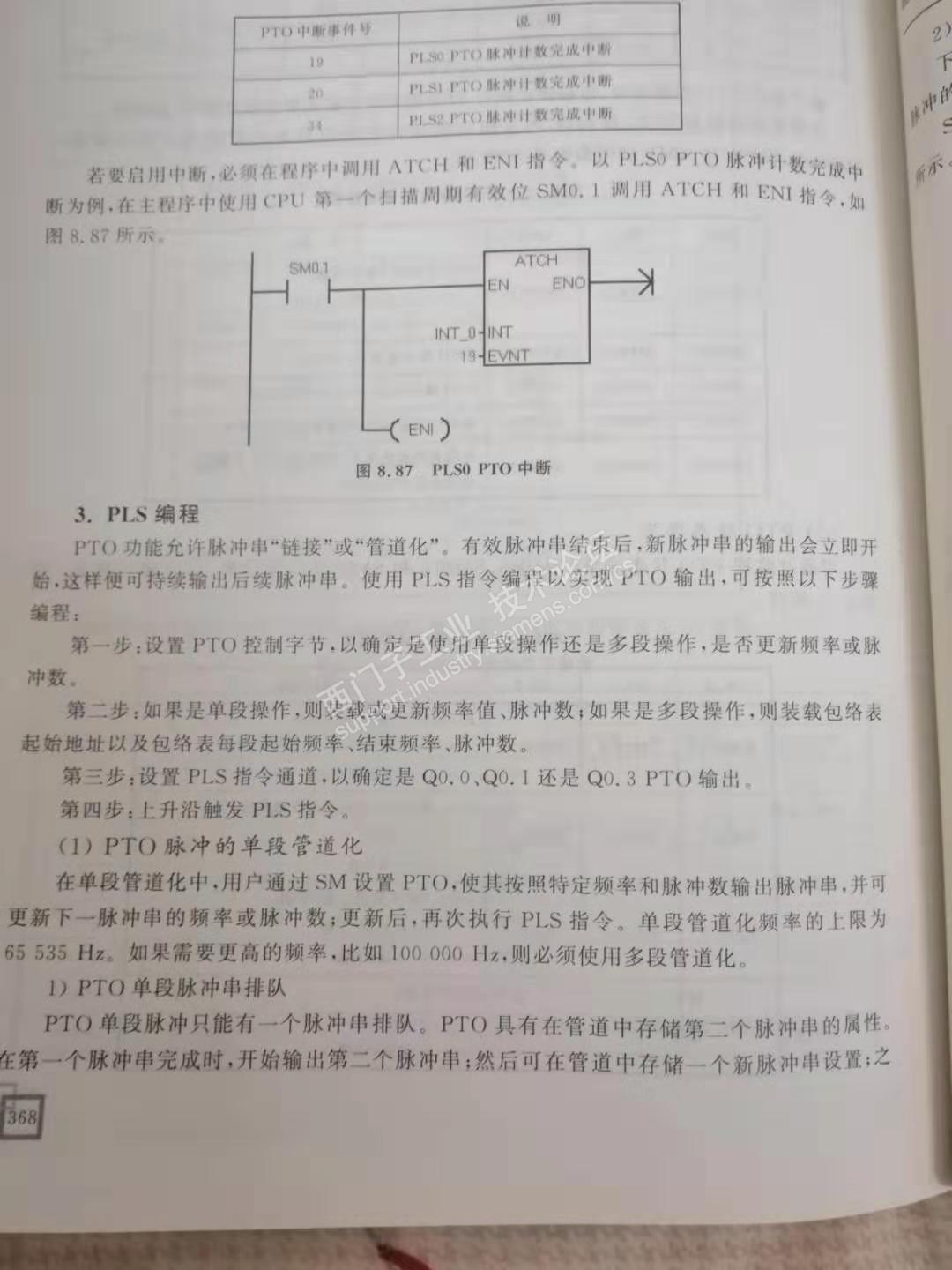

就是这里的链接,是什么意思?单段管道,是脉冲串的频率可以变化,但是脉冲串里面的脉冲不能变化,多段管道,是脉冲串的频率可以变化,脉冲串里面的脉冲也可以变化,我这样理解对不对?还有多段管道,是不是可以发出多串频率不同的脉冲串,然后这些频率不同的脉冲串,合成一个新的频率特性的脉冲串输出?如果理解不对,请解释一下,多段管道化的意思。谢谢。
