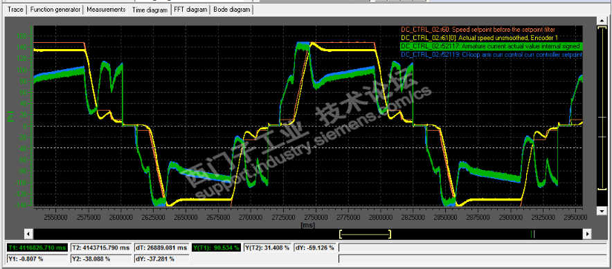

可不可以这么理解。励磁电压的增加增大了转矩。而电机振动会不会就是因为转速低时达不到 “低转速高转矩”的要求?系统在速度变低时是直接给在正常速度时的相同输出给电机还是系统会自动调节在低速时对电机的供给? (瞎掺乎一下

这与励磁没关系。
我理解不了你同事的解决方案。
励磁的大小会影响转矩输出,但是,从波形看你的转矩输出根本没多大。
我觉得这个问题与励磁无关。

这是同事在现场调的,去年12月份,他说当时也是上提低速震动,把励磁电流调高了点,就好了。下面时去年他调试时的波形,满载16吨,上提下放均不震动

给速度反馈加了20ms滤波时间后,高速段电流波动小了,上提到1.6m/s爬行段,电机还是震动
你看楼主帖出的波型啊,看完你就知道你的理解对不对了
