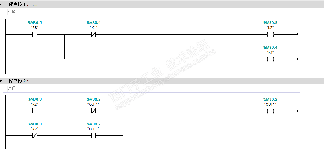

回复:用I0.0控制Q0.0的on/off

我比较喜欢这个,以前自己用继电器做出来的
