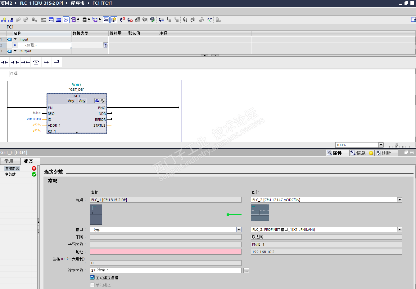

CPU315-2dp后面是CP343-1LEAN 和 1214通讯 主动发起GET PUT
我必为之
    52
注册时间:2013-11-21
1727
2019-07-18 11:31:52
  1.   315-2dp作为服务器被访问  1200主动发起GET  PUT 是没有问题的。这个我已经试过了。
  2. 目前无遇到的问题是,如何315-2dp 配343-1LEAN 主动发起 get put 访问,如上图组态的时候这个借口无法选择,地址也无法填写。
  3. 我尝试用343-1倒是可以的,主动发起GET PUT 。   是不是这个343-1len根本就不支持呢?
