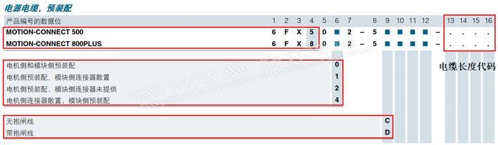

1.1  订货号编码

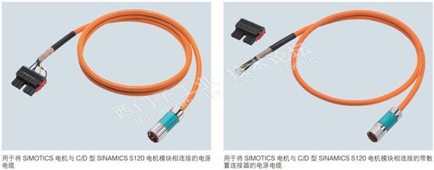

对于1FT7/ 1FK7/ 1PH8电机而言,电机使用的电源电缆和编码器信号电缆可以使用预制电缆。
电缆订货号编码规则如下:
<图1-1 电源电缆订货号编码>
<图1-2 信号电缆订货号编码>

1.1.2    电缆连接器配置
可通过电缆订货号第6位来配置电缆的连接器:
§  0,电机和模块侧都预装配连接器
§  1,电机侧预装配连接器,模块侧有连接器,散置
§  2,电机侧预装配连接器,模块侧无连接器
§ 4,电机侧连接器散置,模块侧预装配连接器
<图1-3 电缆连接器配置>

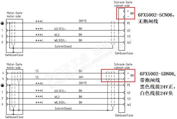

1.1.3是否带抱闸
可通过电缆订货号第9位选择是否带抱闸线:
§  C,无抱闸线
§  D,带抱闸线
<图1-4 电缆是否带抱闸线>

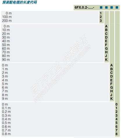

1.1.4   电缆长度代码:
电缆订货号最后四位为长度代码,对于按米销售的电缆,可按照以下编码规则,指定电缆长度:
<图1-5 电缆长度代码>
例如,需要选一根123.4米长电缆,则电缆最后4位代码为2CD5。
1.2    电缆选型注意事项

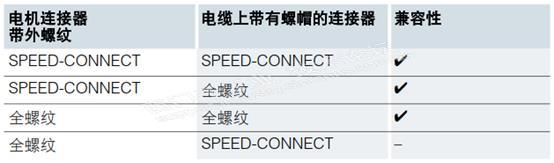

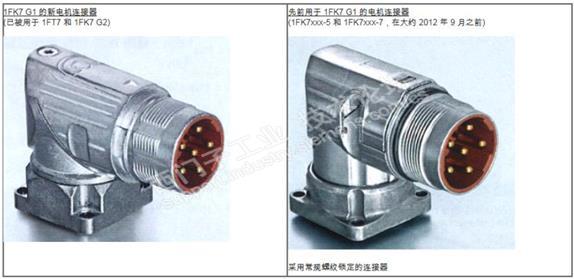

1.2.1   电缆连接器类别
电机的连接器有两种类型:2012年9月之前的旧电机使用全螺纹接头,之后的电机使用速插接头。如下图所示:
<图1-6 全螺纹接头与速插接头>
电机连接器与电缆连接器的兼容性如下:
<图1-7 电缆连接器兼容性>

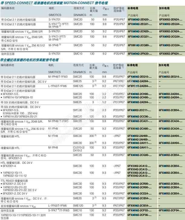

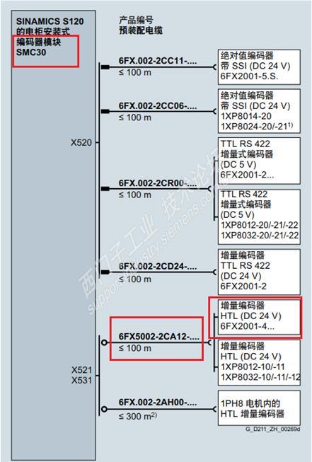

1.2.2  信号电缆类别
伺服电机的编码器信号和测温信号通过信号电缆传输到驱动器。
对于不带DRIVE CLiQ接口的电机,使用常规的信号电缆,通过SMC/ SME模块接入驱动器,以HTL编码器为例:
<图1-8 不带DRIVE CLiQ接口电机信号电缆连接>

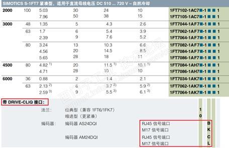

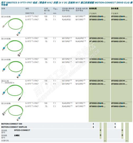

对于带DRIVE CLiQ接口的电机,使用带24V供电的DRIVE CLiQ电缆即可。根据电机侧使用的连接器类型,DRIVE CLiQ电缆可以分为以下两类:
1)    电机侧使用RJ45接口,如下图所示:
        <图1-9 带24V供电的DRIVE CLiQ电缆,RJ45接口>
2)    电机侧使用M17接口,如下图所示:
      <图1-10 带24V供电的DRIVE CLiQ电缆,M17接口>

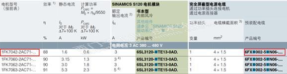

按以下步骤选择:
1)    对于1FT7/ 1FK7电机,选型样本给出了推荐的电机电缆型号:
       <图2-1 样本推荐电缆型号>
       样本下载链接:
1FK7/ 1FT7电机,D21.4样本:              https://support.industry.siemens.com/cs/gb/en/view/109747019/zh
2)     根据使用场合来选择MOTION-CONNECT 500系列还是MOTION-CONNECT 800系列电缆。
3)     根据电机是否带抱闸,补全订货号。
4)     根据需要的电缆长度,补全订货号。
5)     确认电机电源连接器与电缆连接器的兼容性。

1)    对于带DRIVE CLiQ接口的电机,根据电机侧连接器类型、需要的防护等级选择合适的带24V供电的DRIVE CLiQ电缆:
        <图2-2 DRIVE CLiQ接口类型>
2)    对于不带DRIVE CLiQ接口的电机,根据电机侧连接器类型、编码器类型、需要的防护等级,参考选型样本选择相应型号电缆即可:
       <图2-3 不带DRIVE CLiQ接口电机信号电缆选型>
