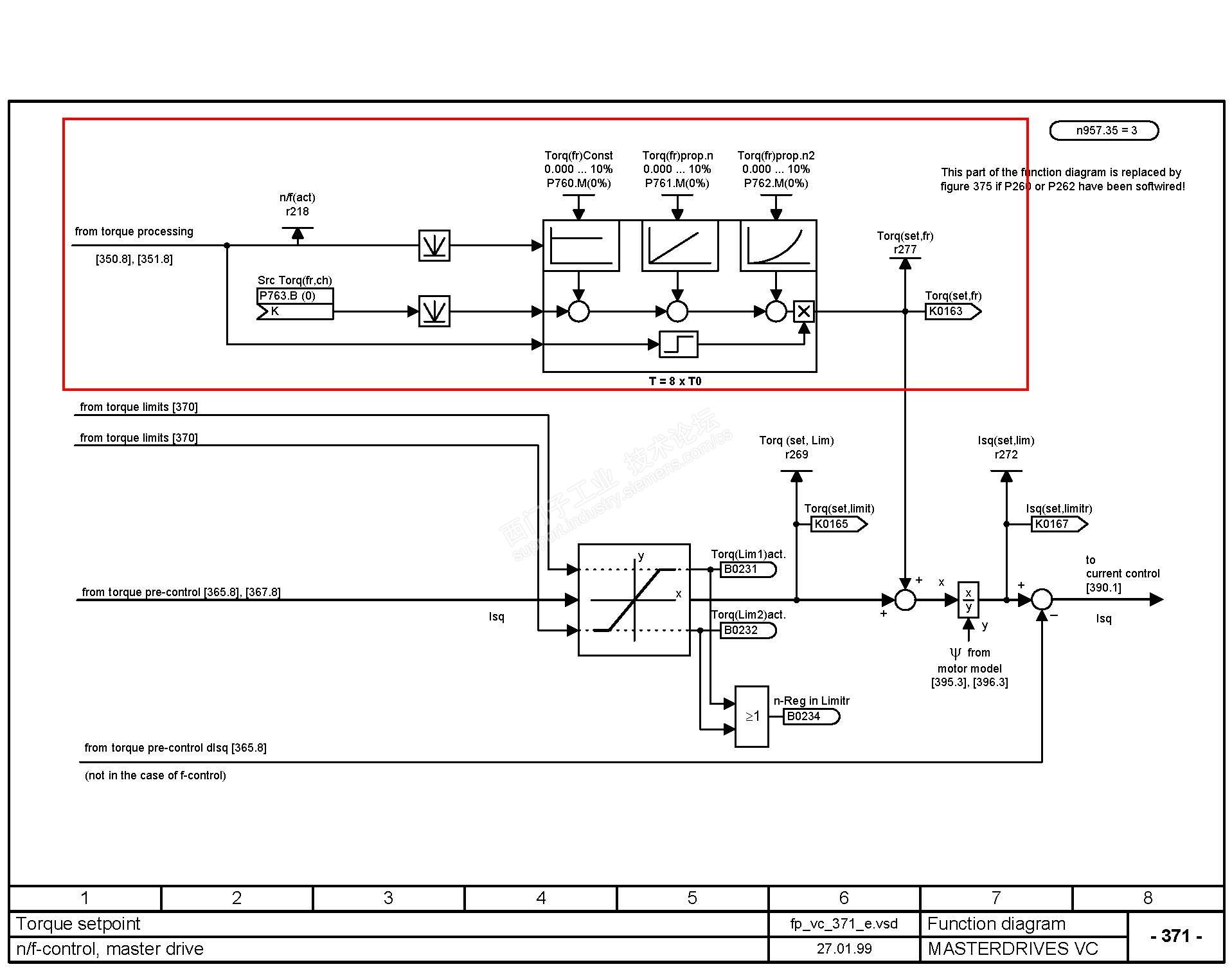

以下是引用kdrjl在2019-07-08 21:44:37的发言 >2楼
这张图,是西家传动6SE70的功能图。它描述的摩擦转矩是以标准的二次方程曲线来做补偿的。其思路可以参考并移植到S120的系统里。其原理是一样的。
这张图示,是西家传动6RA70的功能图。它对摩擦转矩补偿的形式,是以特性曲线形式描述的。同样,我们可以将其借鉴到SINAMICS的传动控制中。
因为G120的自由功能块里,有特性曲线;S120里有DCC,所以,想补偿摩擦转矩没有压力。完全可以。问题是,这个系统摩擦转矩,要实测获取。
一旦有了实测的一条线,特性曲线块可以直接用。或者将实测的线,在EXCEL里转换成二次方程。以方程的形式(用DCC功能块)做补偿。
