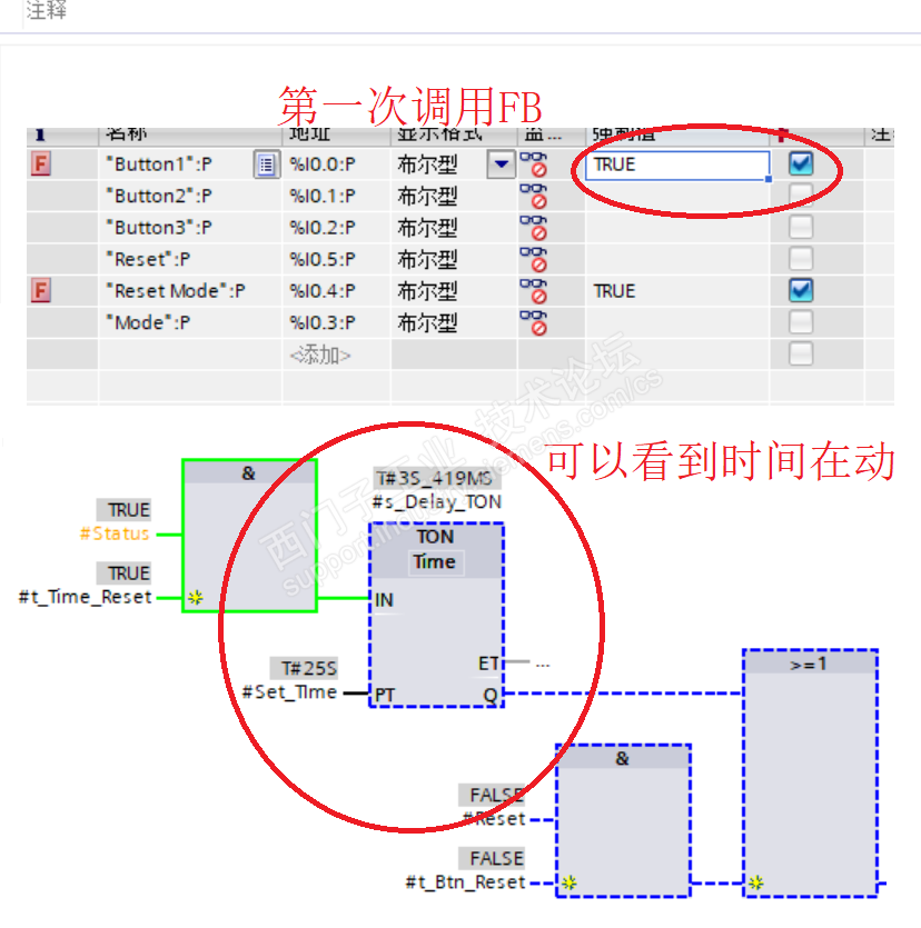

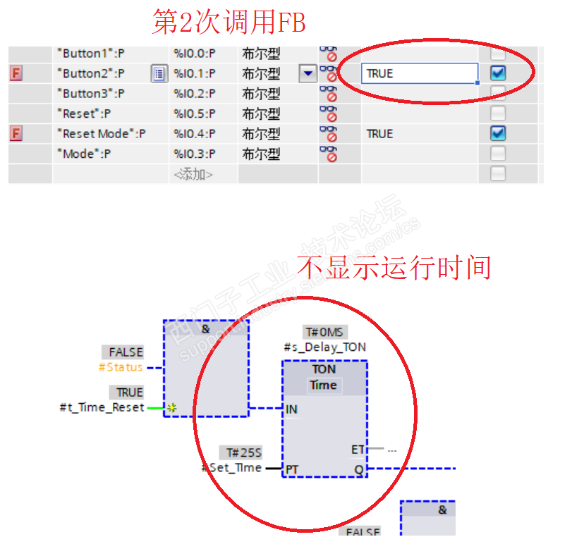

在一个OB中,多次调用同一个FB,为什么在仿真的时候只有第一个调用能在FB的梯形图中实时在线看到运行的情况,而第二个、第三个却看不到(运行结果是对的)?
