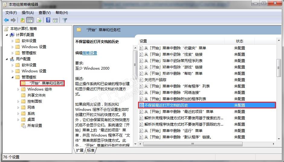

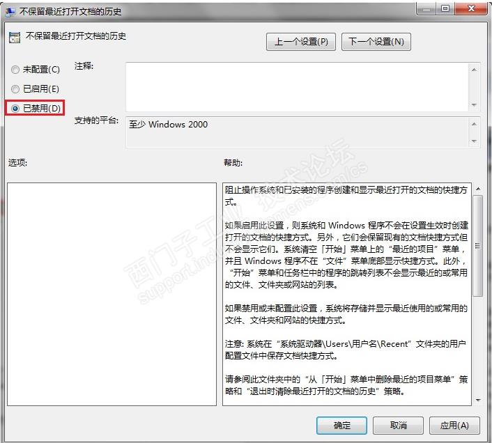

回复:西门子S7-200SMART编程软件安装后打不开弹出MWSmart Executable已停止工作
你以为你是谁
    4720
    11
    318
注册时间:2007-08-02
发布于 2019-07-19 08:02:01
2楼
该类错误可以尝试如下步骤来解决:
1.打开WINDOWS 开始菜单通过搜索“gpedit.msc”,打开“本地组策略编辑器”。
注意: 当前Windows登录账户需要具有管理员权限;
gpedit.msc文件一般位于如下路径 C:\Windows\System32\gpedit.msc。
2.在弹出的“本地组策略编辑器”窗口中,打开"用户配置\管理模板\"开始"菜单和任务栏,并导航到“不保留最近打开文档的历史",如图2.所示。
3.双击“不保留最近打开文档的历史",并在弹出的对话框中选择”已禁用“并”确定“,如图3.所示。
4.重启STEP 7-Micro/WIN SMART 软件测试。
