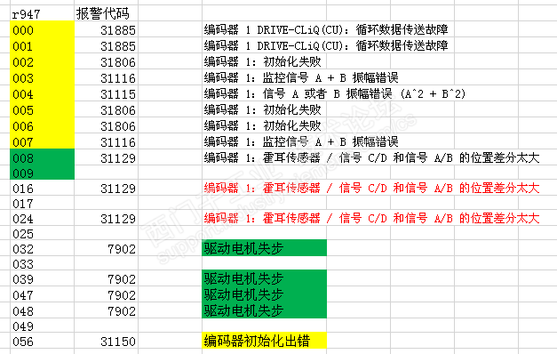

  S120驱动器带动电机(原先为闭环控制P1300=21),运行中偶尔出现报警F31129(编码器 1:霍耳传感器 / 信号 C/D 和信号 A/B 的位置差分太大),将控制改为开环(P1300=20 无编码器速度控制),正常运行。原计划待白天停机检修时更换编码器或电机,可运行了24小时左右,又出现编码器相关异常信息(F31116,31806,31115,31116,31885,7902,31550)见附件详细信息。
      疑问1. 因我前次修改P1300为21时,未存入ROM,CU320模块reset后(未断电源)参数是否被复原?
          2.如果改为开环控制,该类编码器异常报警是否有出现的可能?(因夜里进车间已停机1小时,值班人员现场复位CU320多次,所查报警记录怕没有最开始的信息。)
注:更换一台新电机,参数改回闭环P1300=21,正常运行
