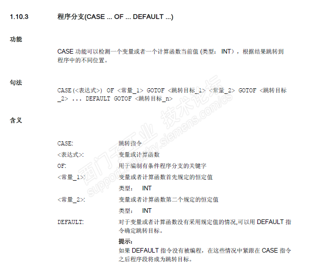

不用好像,搜索编程手册搜一下上面语句什么嵌套级数都有了
西门子的编程语句灵活度远远大于发那科
