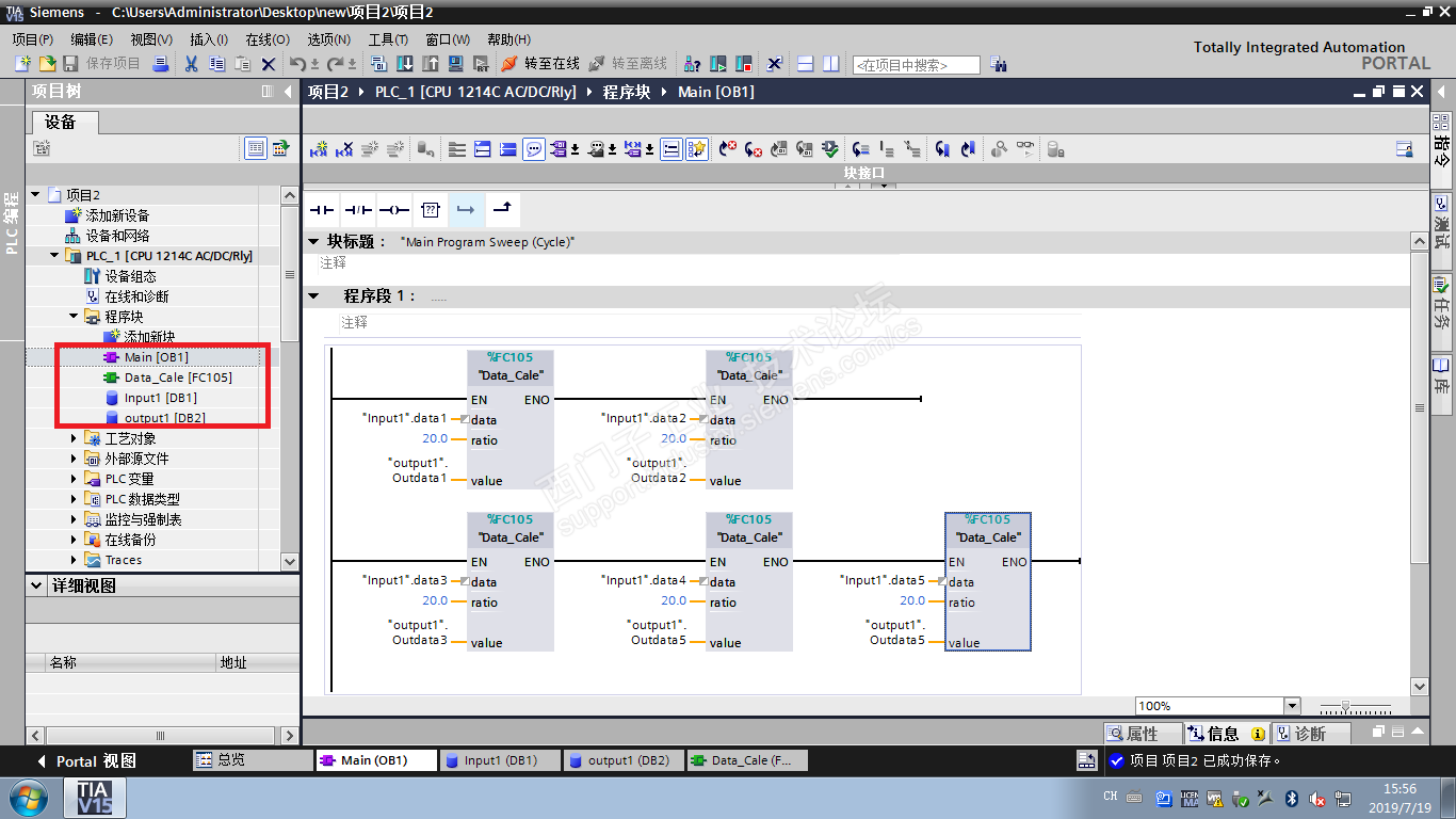

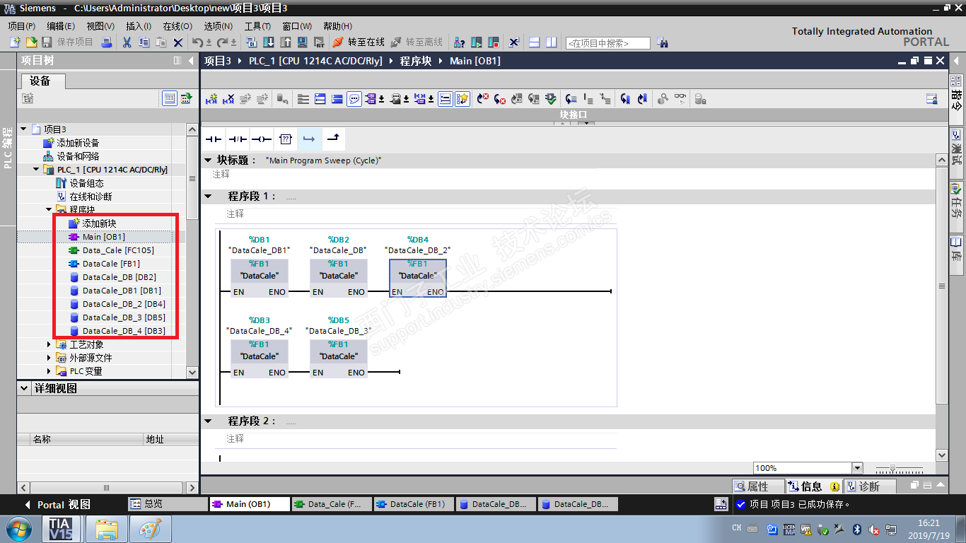

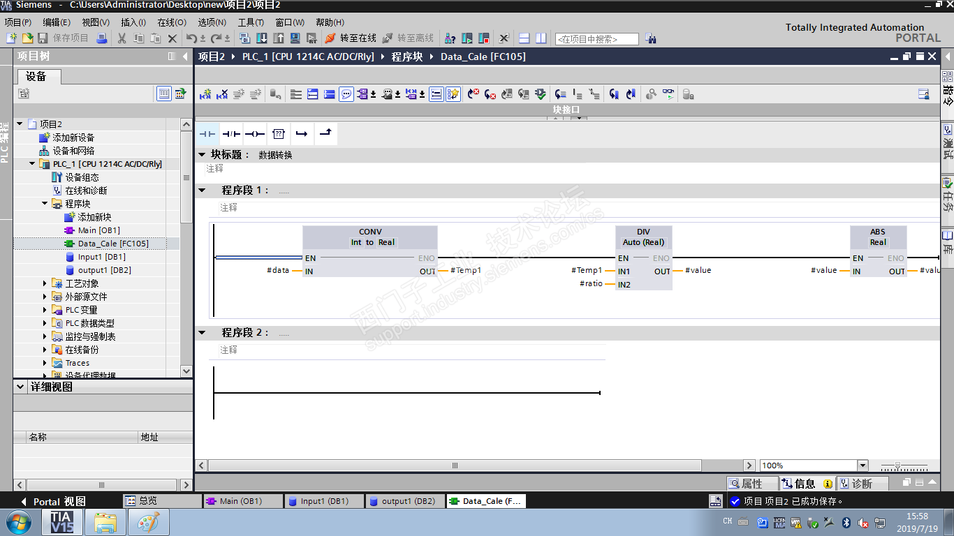

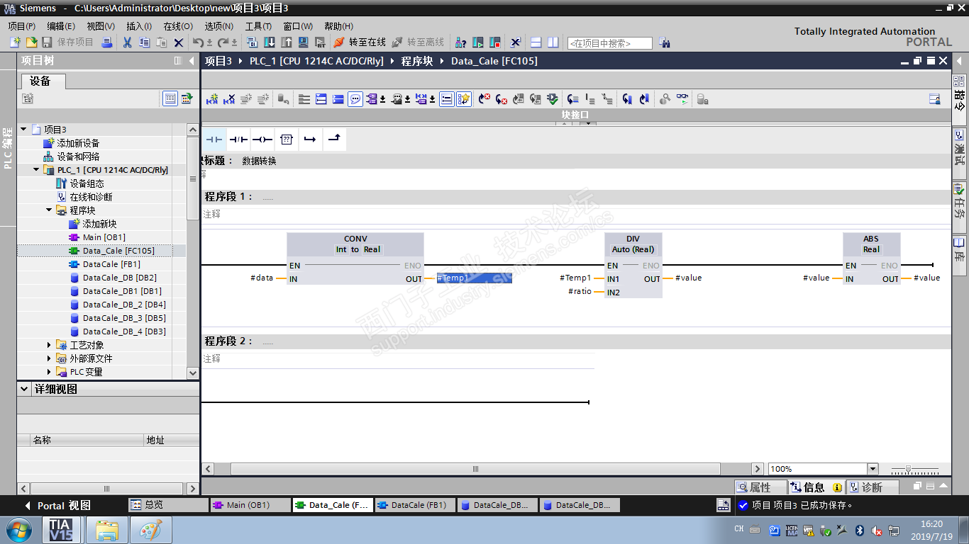

看了几个关于FB和FC的帖子,说多次引用时FB比较好用,功能性强,有个帖子甚至说,当你比较迷糊不知道应该用FB还是FC时,就用FB。
尝试写了两段同样功能的程序,一个用FC,一个用FB,由于FB会产生背景数据块,当多次引用时,会产生很多背景数据块,当引用次数超过10次、20次时,数量就很多了。这样并没有体现出方便,反而是显得很麻烦和复杂。
是我的用法不对么?请大家指点一下?
