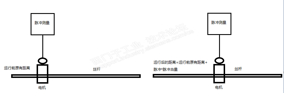

以下是引用ligp99在2019-07-20 07:38:32的发言 >
数据A*0.1=数据C
数据C+120.0=数据D
设置C或D断电保持,  断电后A为0,上电后D还是120.0   ,之前A的测量数据没有了
具体是这样的:MODBU RTU模块读编码器的脉冲来侧距离 ,读到的脉冲*脉冲当量=当前行走的距离,当前行走的距离+原有的距离(工具测量出来的)=当前实际距离
要求断电 当前实际距离不能丢失(当再运行的时候脉冲会变化,当前实际距离也会变化)
你那个是modbus的编码器?
可能要颠覆你的采集过程了。
每隔一定时间读取一次编码器然后计算增量,把增量累加到累加器。累加器做断电保持。那么累加器的记忆就不用依赖编码器的保持了。
增量编码器做伪绝对值使用都是这么用的。
