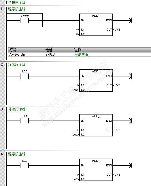

回复:统计布尔量为1的个数
手机用户20190323687144
    41
注册时间:2019-03-23
发布于 2019-07-20 12:47:19
9楼

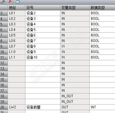

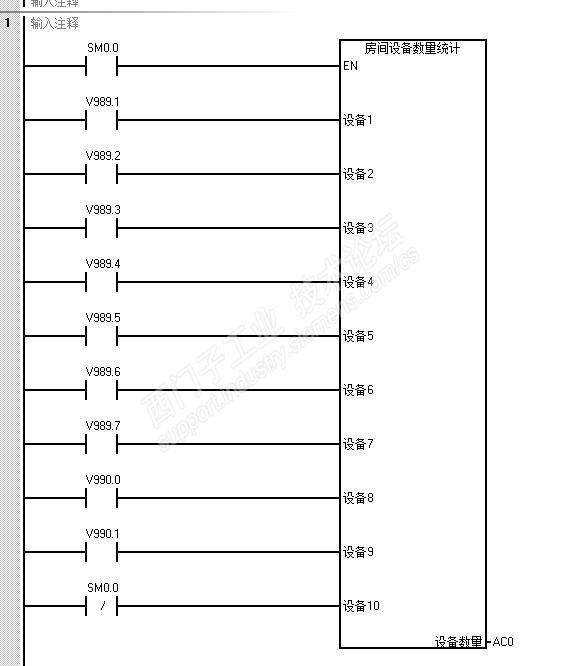

做个子程序,如图
