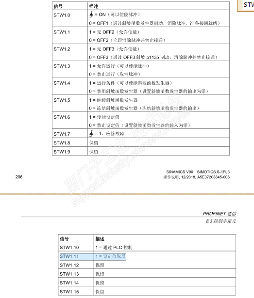

STW1.11 在训练营视频里是,斜坡函数生效,
而V90PN版操作手册的207页的STW1.11 为设定值取反,电机旋转方向控制是否是STW1.11 置1?
哪个对?
