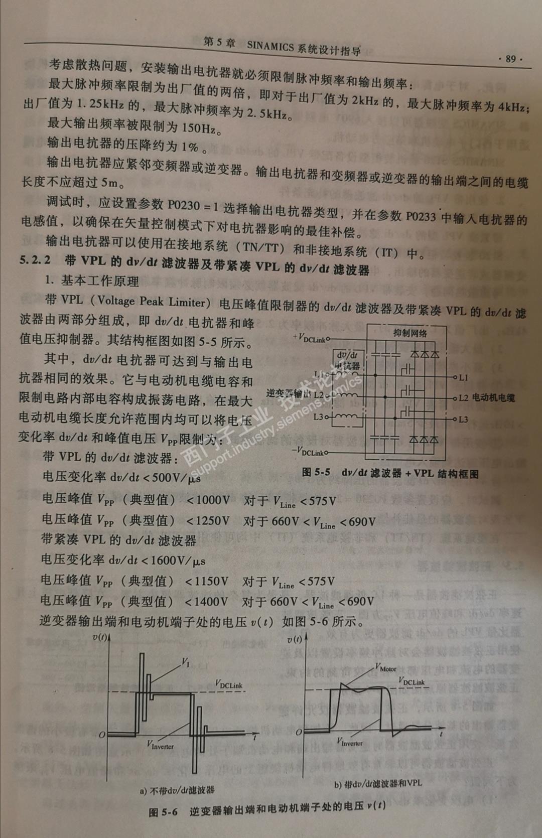

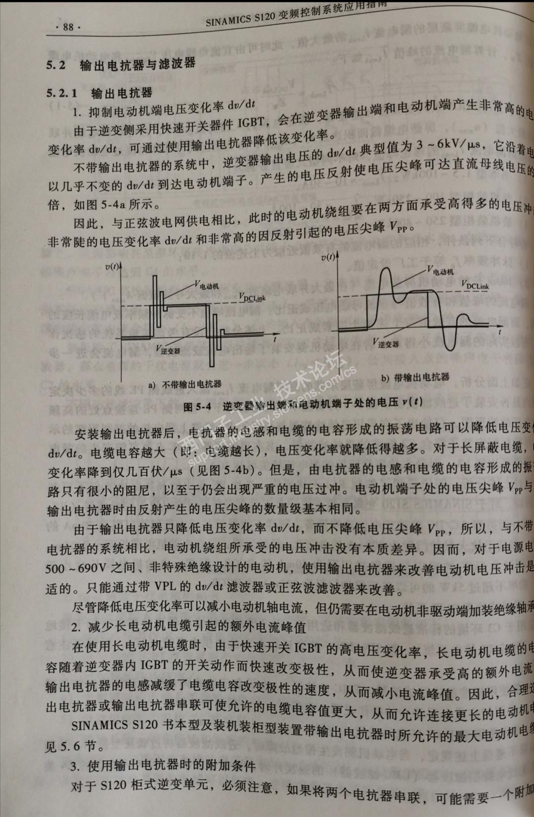

一直没用过输出电抗器,关于输出电抗器的问题我是先问“为什么要用输出电抗器?”
附上两页资料
