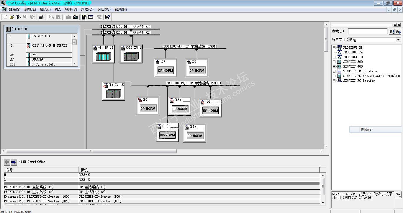

    我们有一台设备,组态为400的冗余模块,这个冗余模块下面有挂了一个DP网络,为了方便查看DP站点的状态,我想调用SFC51,SFC20来读取CPU下面挂的DP网络各个站点的状态,然后把状态信号复制到DB块中,方便查看。实际测试时发现直接挂在CPU下面的DP网络可以通过这种方式来实现,但是挂在IM153下面的网络无法通过这种方式来实现,那么要想实现这样的功能的话,我该怎么做呢?
