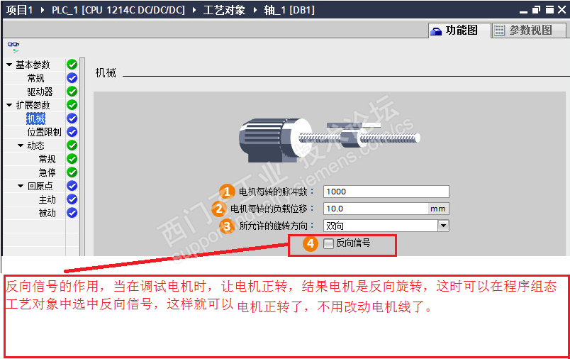

步进电机调试时,按下手动正转按钮电机反转,在博途中如何更改

PLC用的S7-1200,设备调试时按下手动正转按钮结果电机反转,这时在程序中做如下更改就不用改动驱动器上的电机线了。省时省力。
