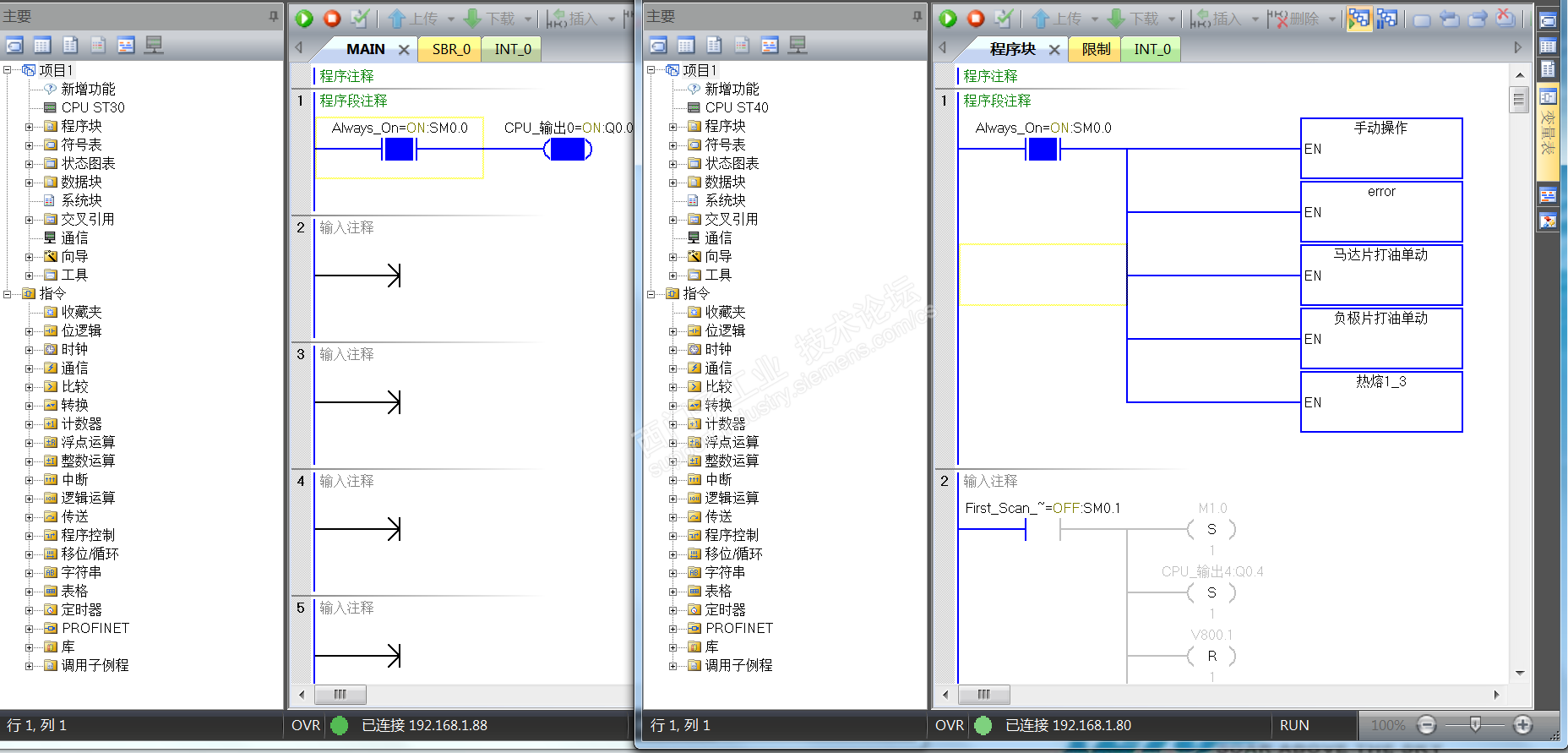

回复:MART200以太网主从通讯,通过路由器在编程电脑里面不能同时监控2个CPU。请教大家原因。谢谢!
手机用户20181108801013
注册时间:2018-11-08
发布于 2019-07-21 14:12:14
2楼
现已经可以正常同时监控2台PLC了。设置
上没有问题。需要正版操作系统并更新到最新。
