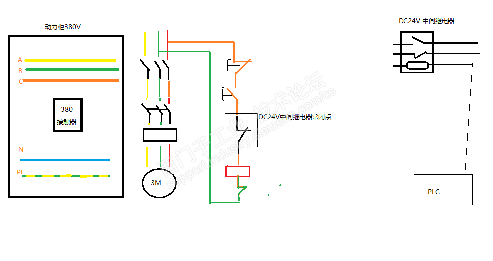

现场有一个供电柜,PLC控制一个中间继电器去控制一个控制回路,从PLC控制箱放了一根6芯线到动力柜,PLC箱和动力柜接地,
动力柜。6芯线没有接线的感应电压都在190~200V左右,接地和不接地都这样。有些中间继电器还烧毁,不知道怎么解决。
