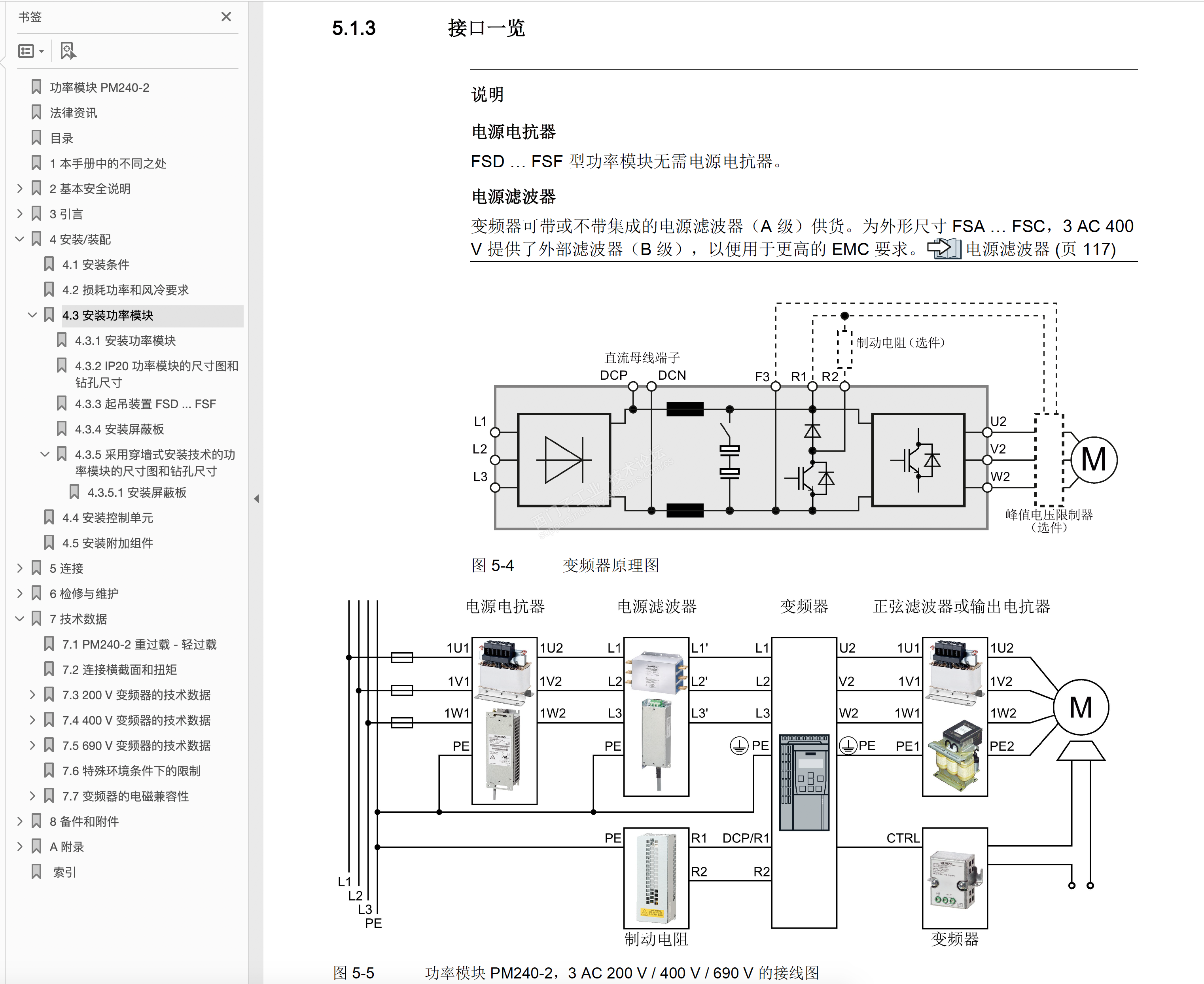

回复:运行中的G120炸机了
yming
版主 西门子1847工业学习平台
    23773
    918
    1291
注册时间:2004-03-06
发布于 2019-07-21 18:02:40
25楼
不对。你这个PM240-2的功率模块132kW是 FSF 的,明确说了 无需电源电抗器。
