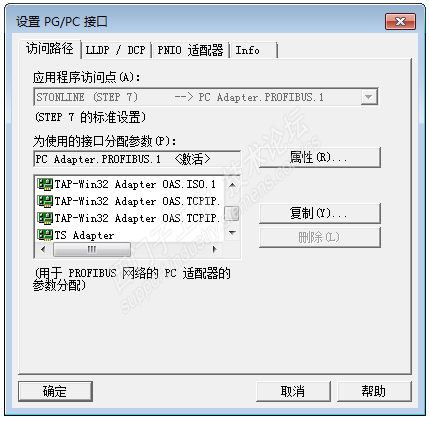

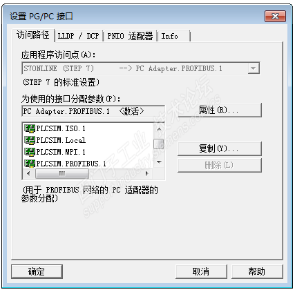

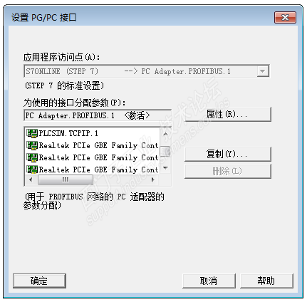

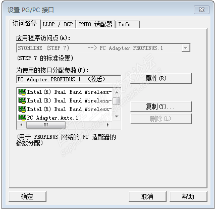

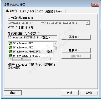

回复:各位大佬,我现在手里有一个CPU 313C-2DP想要做通讯,用的是USB MPI 通讯线。现在有问题请教

以下是引用mackle在2019-07-22 10:24:19的发言 >14楼
这是我PC/PG里所有的选项 我也不知道是不是我选的不对
请选择MPI,默认MPI地址为2
另外,插PLC的接口也是MPI口
