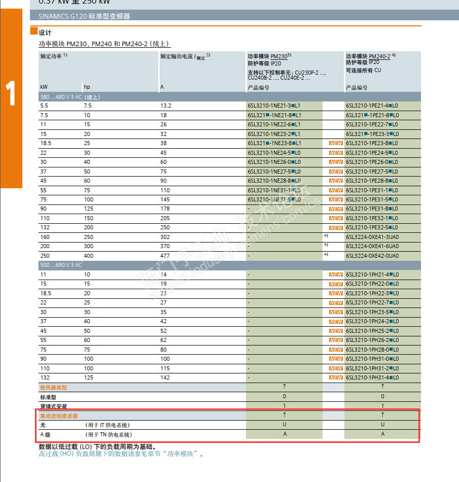

各位论坛大牛,公司最近有一个项目用到G120的变频器,现在有一个疑问请教各位高手
G120功率单元PM240-2系列,手册上显示PM240-2分为内置滤波器和不带内置滤波器两个型号。
项目用电为TN供电系统,是不是就直接选择带内置进线滤波器这个类型。
技术文档内显示:
无进线滤波器使用与IT供电系统。
内置A级滤波器适用于TN供电系统。
