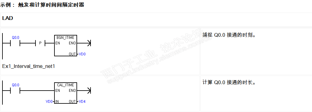

回复:各位大神麻烦介绍一下(捕获开始时间间隔)和(捕获时间间隔)

帮助有实例,有实物自己仿真下。VD0瞬间时刻,VD4通过时长。你需要的天数与VD4比较就行了。单位毫秒,根据自己实际要求转换下。
如果30天这种时间不是很长精度要求不是很高,也可以用系统时钟SM0.4/SM0.5+自加指令实现。
