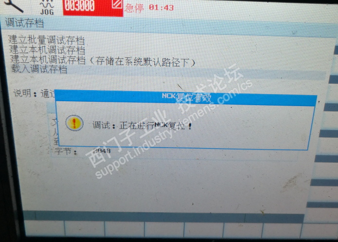

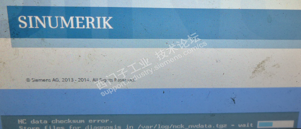

上午机床正常运行下午开机各种报警  400006 剩余的PLC数据丢失 004060 标准机床数据装载。。

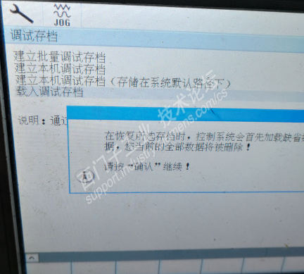

 该机没有进行系统备份存档  尝试了一下在另外一台808D机床建立调试存档  在该问题机床 载入调试存档的USB文件 重新启动还是同样的报警
现在也不晓得怎末解决了 在线等。。。急!!!
或者可以尝试下USB存储器升级控制器 有没有这方面的文件让我升级或者 恢复下啊
可以发我邮箱835666779@qq.com
或者文件网站 云盘都行 拜谢!
把另外一台相同机床  上面的系统文件全部复制 覆盖过去 重新启动 还是相同的问题
载入调试存档也无法解决

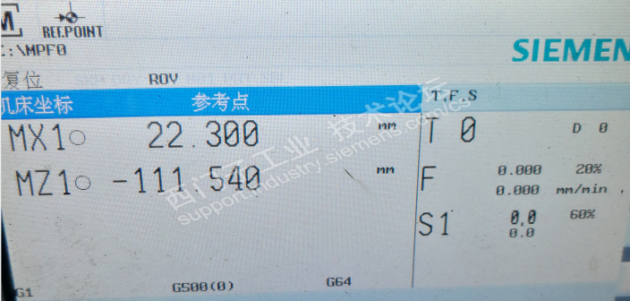

每次开机都要载入上面的文件 开机后 X Z 主轴 都无法控制 面板上面的数字坐标可以动
有没有刷系统CF卡的软件 或者升级修复??
