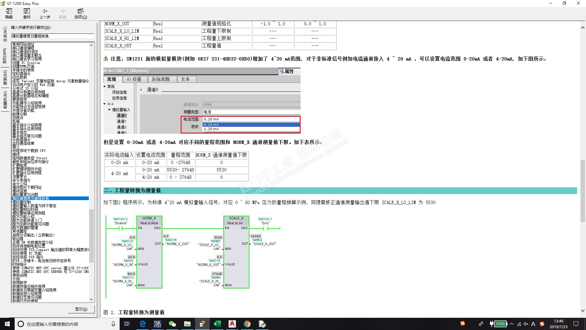

下图2 程序所示,为标准 4~20 mA 模拟量输入信号,对应 0 ~ 80 MPa 压力的量程换算示例,同理需修正通道测量输出值下限 SCALE_X_LO_LIM 为 5530 ,通道电流设置的是4-20MA,也要修正吗什么原因
