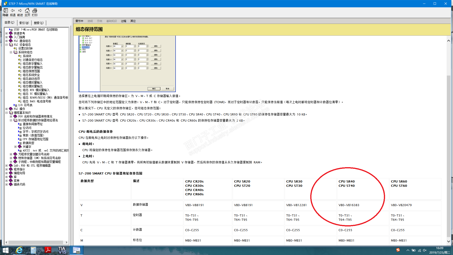

 实际操作一下,发现SR40的数据保持范围最大只能到VB0-VB10200,与16000相差甚远!
我倒不是一定要这个数据保持范围有多大,主要担心寻址范围能不能到VB16000,试了一下在程序中输入VB16000,编译能通过。不过,这个文档确实不够严谨的,让人不可信啊!
